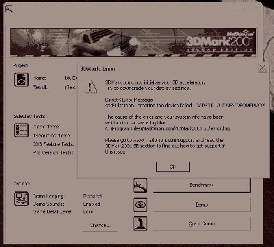

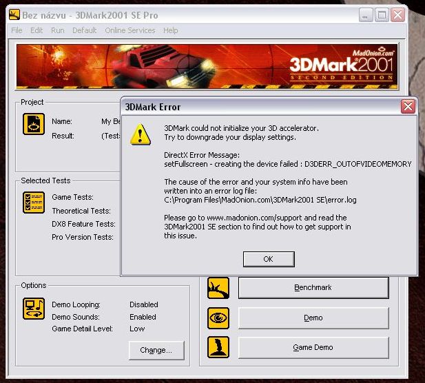

Jo mam codec pack all in one.Ted sem si vsiml ze mi 3D Mark 2001 vyhodi naky okno dyz ho zapnu.

Podle všeho jsi zapomenul nainstalovat directx, nebo je chybný.

Příspěvekod Pipin » 14 pro 2006 21:25
zkousel jsem ho preinstalovat a D Mark se rozjel ale kodeky a proste zadne videa nefunguji.
