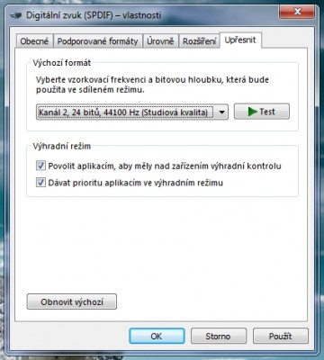

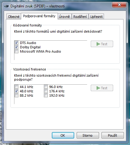

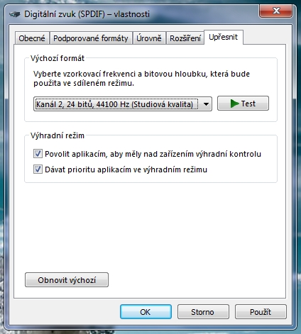

Příspěvekod Joey61 » 10 bře 2013 19:07
nevím jak nastavit výstup na Dolby Digital.. když se podívám do zařízení pro přehrávání a kliknu na vlastnosti u optiky, můžu zaškrtnout DD nebo DTS jako podporované formáty, to mám ale nepomáhá to..
