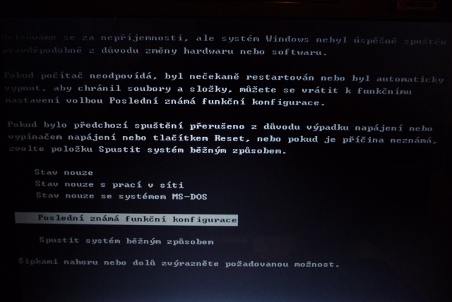

Zdravim!..Neska nevim proc kdyz sem zapl compa tak se nespustil a je tam nasledujici
1.Stav nouze
2-Stav nouze s prací v sítí
3.Stav nouze s MS-DOS
4.Spustit posledni znamou konfiguraci
5.Spustit system poslednim znamym zpusobem
Zkusil jsem dat 1,4,5.a nic jakoby se to znova zaplo a zase ta chyba..ostatni ne protoze nevim co to udela prosim o pomoc vubec nevim co mam delat
tak jsem zkusil i 2, 3 a nic zase se tam objevi ta chyba
Jinak pri tom spusteni se tam objevi i modra smrt nebo jak to je ale hned to zmizi ma to modre pozadi ani to nestihnu precist

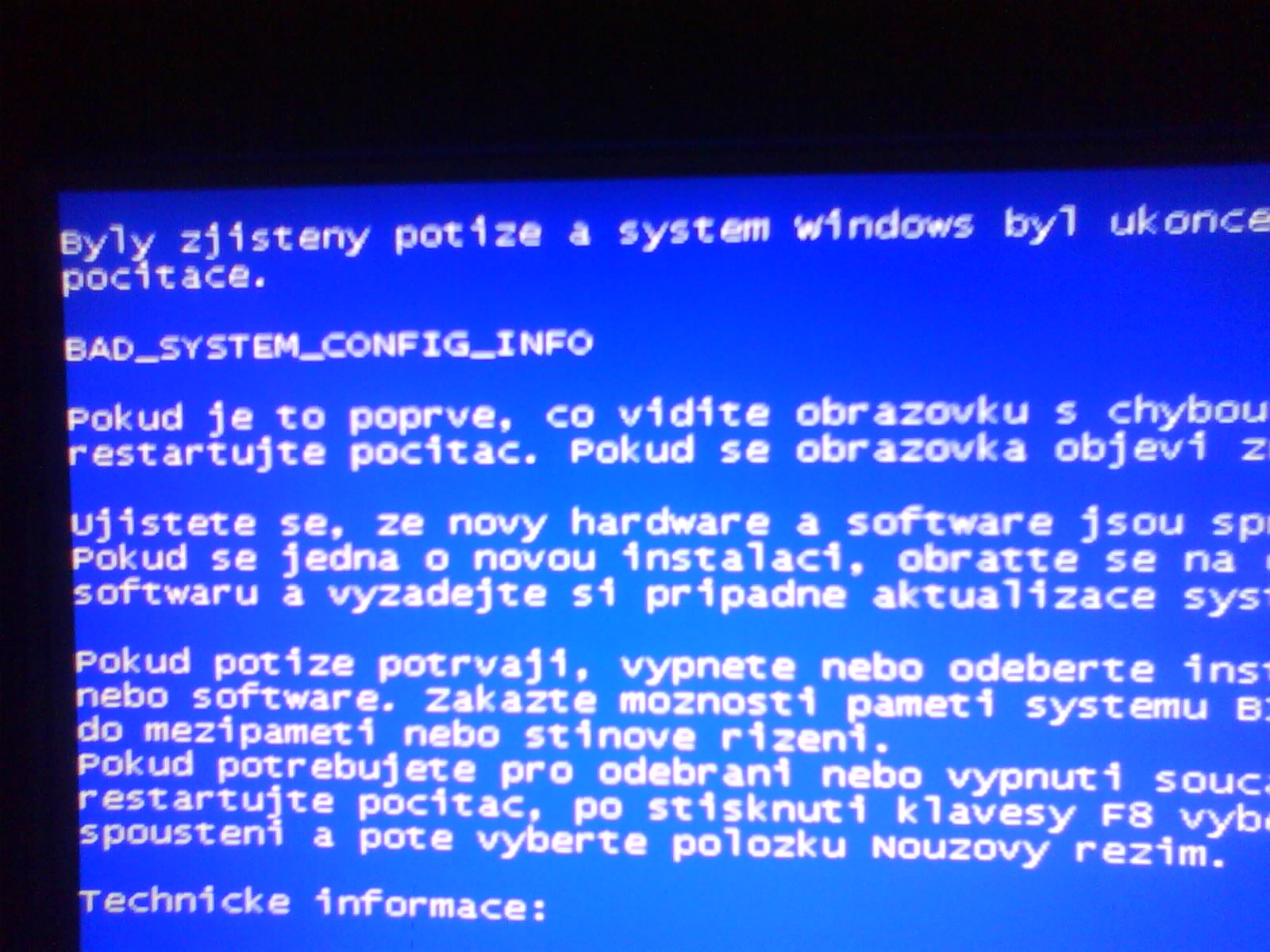

Po startu počítače opakovaně mačkej F8 (když ne, tak F5) a tam zvol -> 'Zakázat automatický restart v případě chyby'.
Pak, až zase dostaneš BSOD, tak tam zůstane a můžeš ji třeba vyfotit a tu fotku sem dát.
PC: AMD Vishera FX-6300|GA-970A-DS3|8 GB RAM|ASUS STRIX GTX 950 2G|Transcend SSD370S 256 GB & ST Bar. 7200.14 1TB|Seasonic SS-500ET-T3|W10 Pro 64b÷
Re: Nejde PC-Stav Nouze

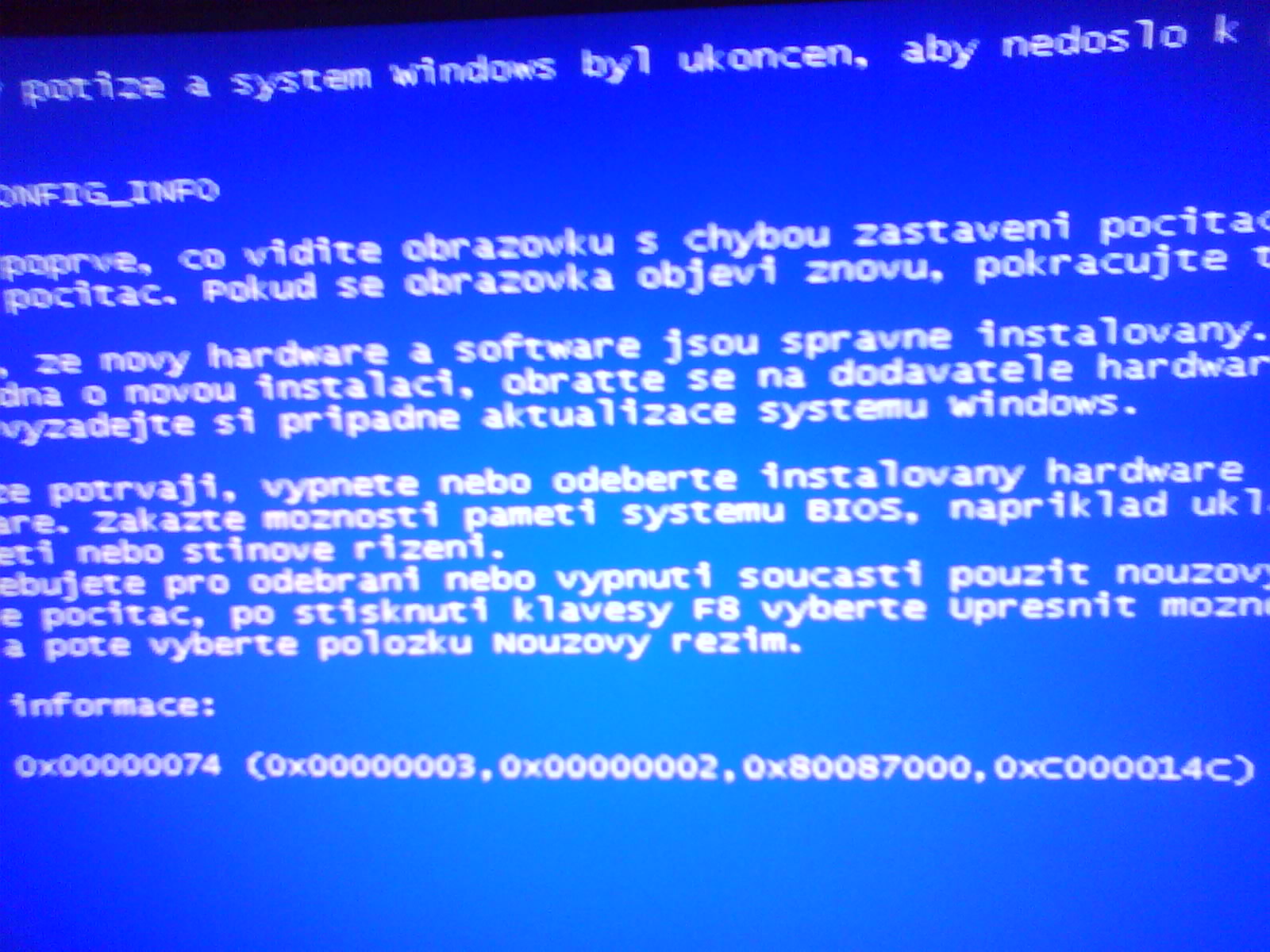

jj uz to mam diky..omlouvam se za kvalitu :( fotil sem to na starem mobilu :) nahore obrazek

Máš naprosto stejný problém
viewtopic.php?f=39&t=107732
od MiliNess » Včera, 00:20
Budeš muset v příkazovém řádku nástrojů pro opravu systému - na instalačním DVD (nebo recovery disku), spustit kontrolu souborového systému (chkdsk x: /r - x je písmeno svazku s Windows - spouštěcí svazek)
a pak se pokusit o obnovu systému z nějakého bodu obnovy.
Pokud se obnova nezdaří, tak překopírovat záložní větve registru ze složky Windows\System32\config\RegBack do složky Windows\System32\config.

Vzhledem k tomu, že nevím o jakou verzi OS se jedná, nemůžu ti nic konkrétního říci.
Jen to, že se jedná o poškozeno větev registru.
