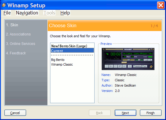

Právě před chvilkou jsem spustil MP3 nahrávku asociovanou s Winampem.
Používám Portable verzi („normální“ Winamp tohle myslím nikdy nedělal) a jako už několikrát mi vyhodil následující:
To znamená, že po odklikání zbytečných nesmyslů naběhne ve výchozím nastavení a na mně zase bude nastavení velikosti, globálních kláves, zobrazování v systrayi, velikost okna…
Ví někdo, proč to ten krám dělá?
A hlavně – jak se toho zbavit!?

Kdyz je to portable, tak by vse mel mit na disku. Takze nastavit a read-only.

Re: Winamp Portable z času na čas resetuje své nastavení
Příspěvekod Myloš » 01 čer 2013 21:53
Vidíš, tohle mě nenapadlo. Vyzkouším. Díky. ;-)
Příspěvekod Myloš » 03 črc 2013 19:44
Tak to nepomohlo. Po měsíci to ten s prominutím zprasenej Winamp udělal zase.
A pro kontrolu – mám ho doma i v práci, doma jsem nastavil RO, v práci ne. Udělaly to oba.
Má ještě někdo nějaký tip co s tím?
Příspěvekod zeus » 03 črc 2013 20:44
Podivej se ProcessExplorerem na jim pouzivane soubory, nekde ta konfigurace byt musi.
Příspěvekod Myloš » 03 črc 2013 22:09
Jenže to by musela naběhnout ta konfuigurace – už jsem se jí zbavil. A jestli naběhne zase za měsíc?
Jen si nejsem jistý, jestli je to volání nějakého jiného souboru; obávám se, že to bude pořád winamp.exe.
A krom toho – i kdybych viděl nějaký proces jako potomka procesu winamp.exe, stejně mě nenapadá, jak winampu zabráním, aby ho spouštěl, respektive aby se nechtěl znovu nastavovat. Taky by se mohlo stát, že když ten proces zakážu, tak winamp nenaběhne vůbec.
Příspěvekod zeus » 04 črc 2013 10:23
Tu konfiguraci preci odnekud cte - jestli ne ze souboru ve svem adresari (coz bych cekal u portable verze) pak odjinud (soubor, registry) - a to zjistis prave v PE. Jinak muzes pohledat na disku soubory vytvorene v dobe konfigurace (moc adresaru v uvahu neprichazi), ale pouziti PE mi prijde vhodnejsi.
Příspěvekod Myloš » 04 črc 2013 10:35
Inu počkám, až se zase zblázní a resetuje, a pak dám vědět.
Příspěvekod zeus » 04 črc 2013 10:45
Vyse zminene muzes udelat i ted, kdyz je vse v poradku, alespon budes mit data pro srovnani.
