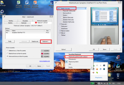

Tak se podívej dole v liště (u hodin) jaký program ti ovládá touchpad a když vjedeš do nastavení, tak tam určitě něco najdeš. Jaký program teda používáš? Ve většině případů to bývá Synaptics.
Takhle to je u mně:

Teprve dnes jsem narazil na tento dotaz. Taky mám Acer, model Aspire One se Synaptics TouchPad V7.2 a u mně se gesta vypínají v menu Ovládací panely - Myš - Device Settings - Settings - Pointer Motion - Motion - Pinch odfajfkováním položky Enable Pinch.
