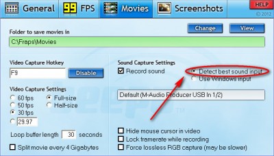

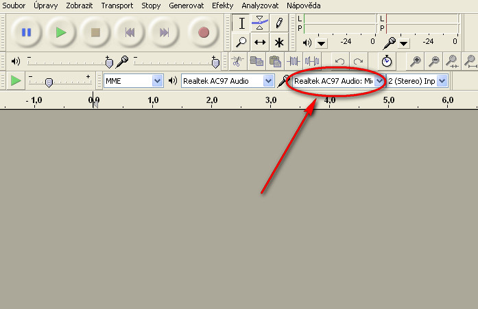

Jak si to dělal s audacity? Já to dělám tak, že mám zapnutej zvuk z mikrofonu v AC a zvuk ze hry (stereomix) na frapsu. Pokud ti Fraps dělá takovéto hnusné věci, tak jedině naopak!

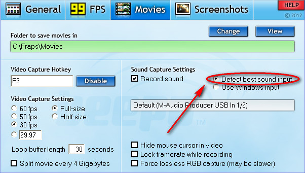

No, u AC je to jednouduché, buď to to máš nastavené defaultně a když ně, tak na hoře máš texturu Mikráku a máš tam nabídku.. no viz. foto! A ve Frapsu v sekci Movies tě bude zajímat to na levo. 100% musíš mít zaškrtlé Record sound! Detect best ... to jo na to, aby Ti to nahrávalo jenom zvuky ve hře, a to druhé, (Use Windows...) Je zvuk ze hry a mikráku! No, zase foto!
