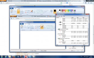

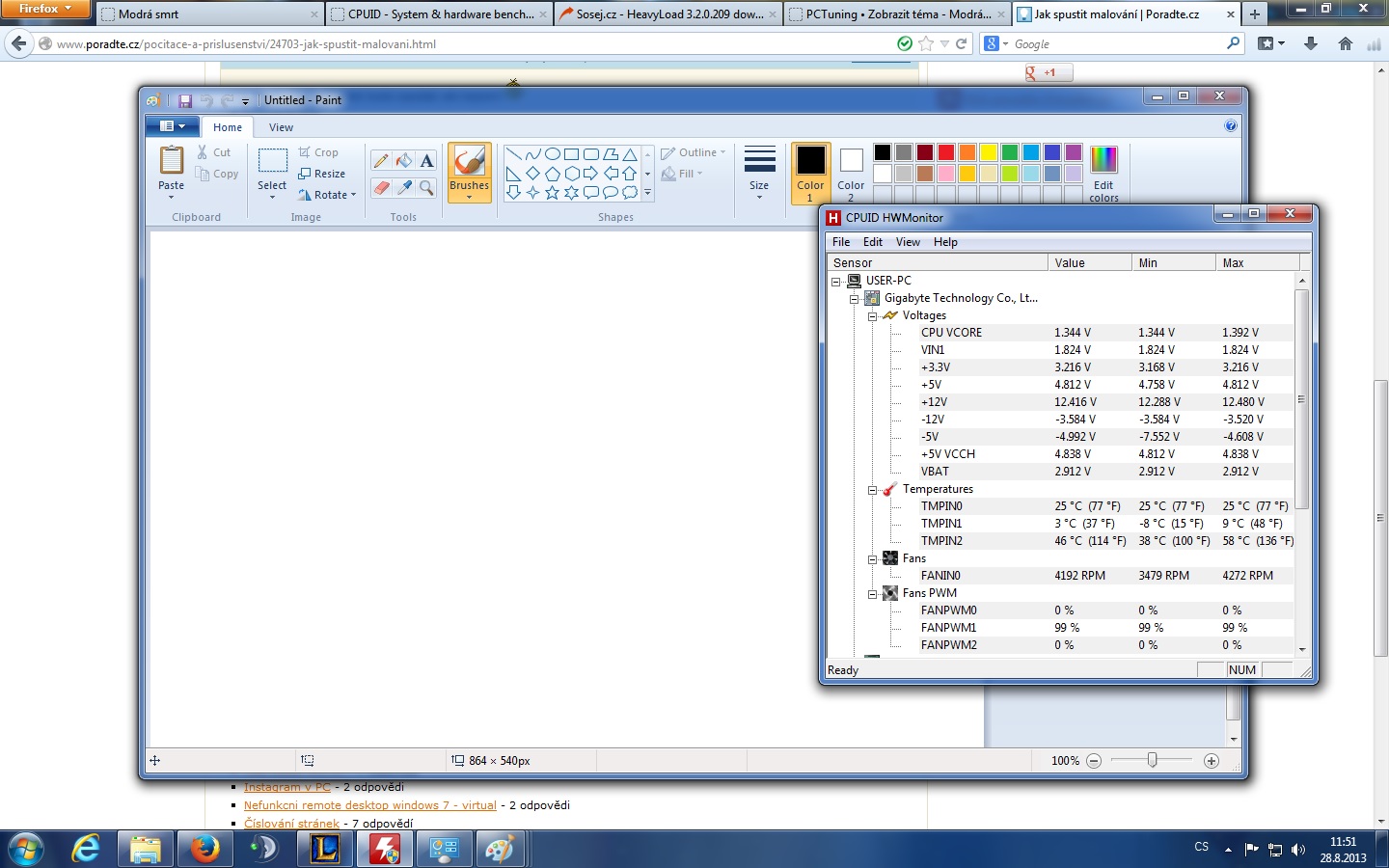

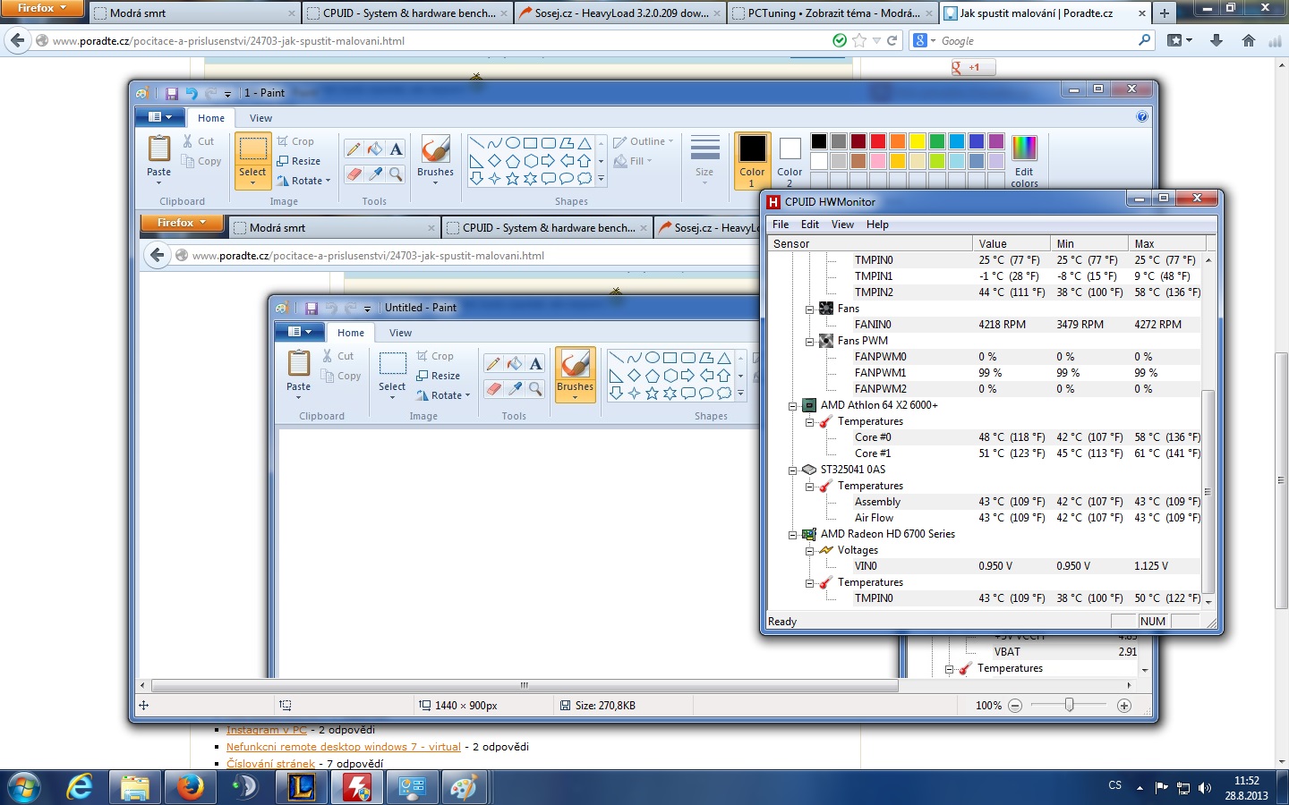

-spusť HeavyLoad a Hardware Monitor. V HeavyLoad spusť zátěžový test, po 10 min sejmi screen Hardware Monitoru a hoď ho sem.
