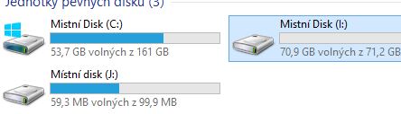

Dobrý den.
Potřebuju sloučit do sebe. Dva disky Mistní Disk (C:) A Mistní Disk (I:) Viz screen
Chcu mít prostě jeden disk a né aby to bylo rozložené na půl a půl.

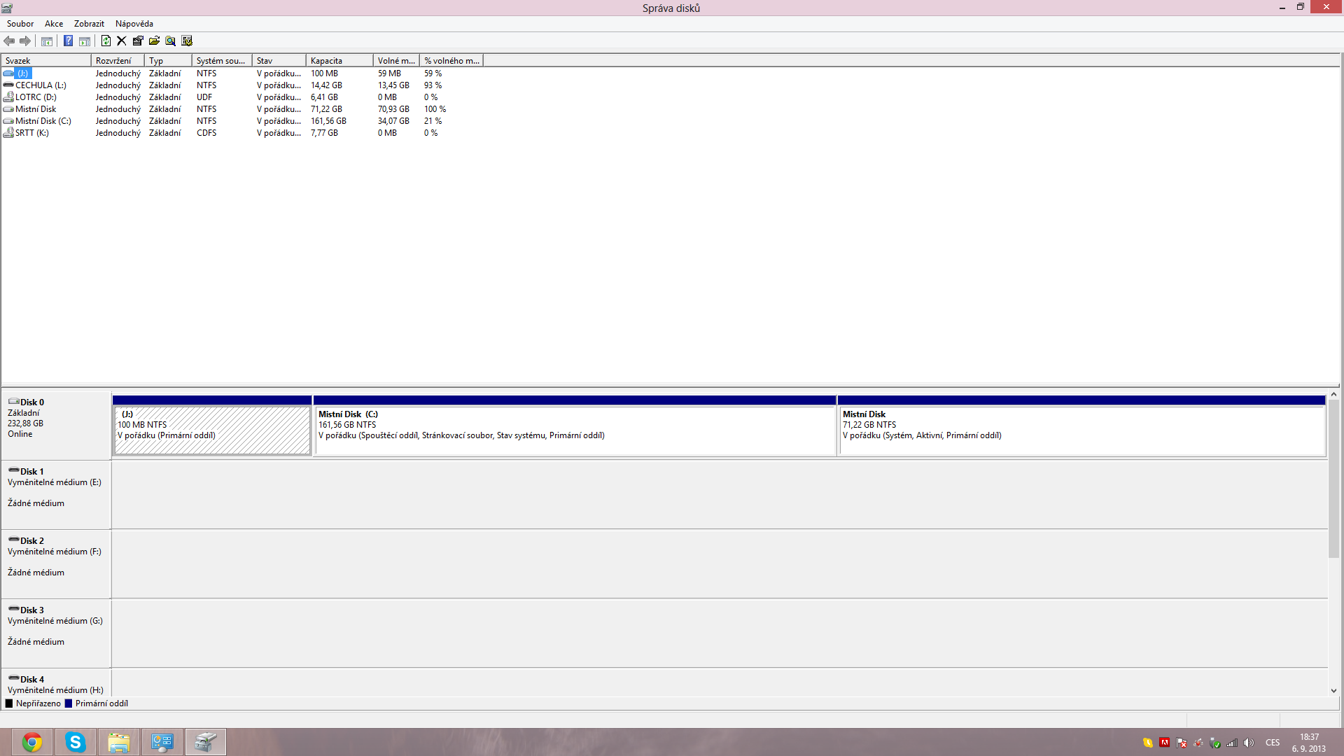

Teoreticky to půjde spojit ve správci disků (pokud to jsou sousedící oddíly)

Jsou to oddily na jednom harddisku? Nebo jsou to dva samostatne disky?
Udelej screenshot ze spravce disku, jak to vypada.

Zde

Vypada to jako nepovedena instalace, aktivni by mel byt 100MB oddil bez pismena, ale budiz. Jaky je obsah disku I: ? Zapni si i skryte a systemove soubory a adresare.
Samotne prerozdeleni pak provedes mimo Win pomoci programu Gparted.
