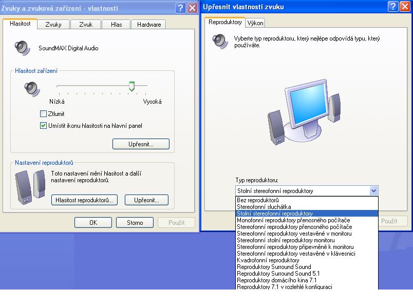

Re: Problém se zvukem - propojení ASUS typ K50I s DVD přehr.
Příspěvekod guest » 25 zář 2013 19:53
To tam není jiné nastavení?
Příspěvekod lebronjames » 25 zář 2013 20:11
Toto nastavení jsem nikde na windows 7 nenašel, ale problém jsem již vyřešil. Jsem opravdu tele. Psal jsem, že mám výstup 3xCINCH... No a ten žlutý jsem nezapojoval, protože v přehrávači je nad ním napsáno MONITOR a já to prostě udělal podle barev. Bohužel můj noťas ten zvuk háže do červeného a žlutého konce a v bílém (který se na přehrávači jeví jako levý a pravý kanál) nic není... :D
Omlouvám se za obtěžování a dík za rady. :-)
