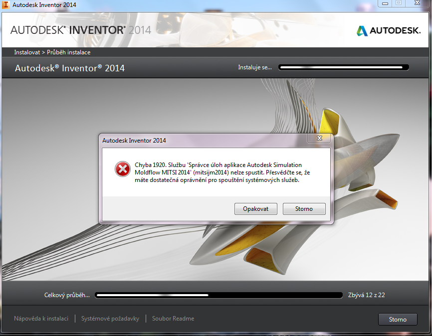

Dobrý večer,
snažím se nainstalovat Autodesk Inventor 2014 a vždy při instalaci se mě to sekne ve stejném místě. Zkoušel jsem chybu najít na googlu, a vše co jsem našel, tak nepomohlo.
Neni to žádný warez, mám studentskou licencia je to stažené přímo ze stránek autodesku.
Zkoušel jsem to i stáhnout znovu.
Nevíte někdo co s tím?
Předem díky
chybová hláška

Inventor instaluje systemove sluzby, ta hlaska znamena ze nelze registrovat nebo spustit sluzbu kvuli nedostatecnemu opravneni

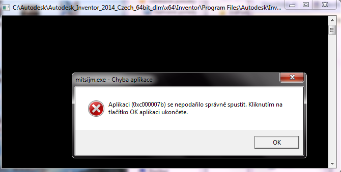

spustil jsem samostatně program mitsijm a zase chyba
a po nepovedené instalaci Inventoru jsem si uložil log, ale jako příloha nejde přidat, a je dost dlouhej na to abych ho vložil jako text
