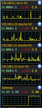

potřebuju prográmek který by měřil a dělal nějaké pravidelné záznamy o připojení k internetu, ale detailně. Jelikož přeposílám net 200m vzduchem, tak potřebuji vědět jestli je pokles na začátku nebo to dělá most na druhý konec.
Mohl by krom rychlosti pravidelně pingovat i všechny zařízení, přes která Internet jde.
Díky
Edit: Něco jsem samozřejmě ihned našel, ale zajímá mě Váš konkrétní názor.

OK, takže už sleduji ping 4 IP adres, ale jaké IP použit pro sledování připojení k Internetu? Bránu? Nebo nějaký server?

Mě jde jen o to, zjístit důvod občasných výpadků. Pořídil jsem si jednoduchý widget (viz obrázek)...

Na to aby si zistil nieco viac ako sa da zistit pingom potrebujes mat spravny hardware, ktory robi merania vo vlastnej rezii. Monitoring sa na takomto hw robi vzdialene pomocou protokolu SNMP. Zvycajne je na to urcena zvlastna stanica, ktora zbiera a vyhodnocuje merania z hardware v celej infrastrukture. SNMP ovlada kazdy lepsi hardware, napriklad aj switche. Potom uz zavisi co konkretne ten hardware meria. Inak fajnove obrazky si ziskal. Mam ale dotaz. Co si z tych obrazkov vycital okrem toho, ze je niekde problem ?

Nic :) jen zjístím z logu která stanice vypadla a způsobila výpadek internetu.

Mám Comtrend (router) --> WispStation5 (bridge) -*-> NanoStation5 (bridge) --> TP-link (router)
* Zde je 200 m vzduch (5ghz)

CCQ je 100% :)
Ale pořád nevím, co způsobuje výpadky dlouhé cca 2-5 sec, zhruba každých 5 min :(
