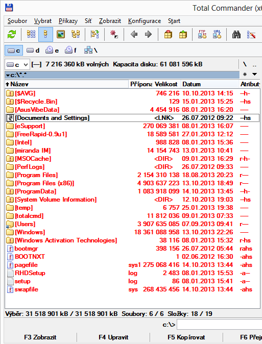

Co na to říká total commander?
Označ všechny složky a nech ho spočítat soubory ve složkách:

Commander hlásí to samé

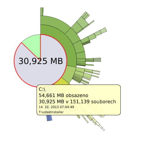

Jasně je uvedeno, že je obsazeno 54,661 MB. Co se nezobrazuje jsou nejspíše systémové soubory. Doporučuji zvětši systémový oddíl, aby na disku bylo dostatek místa.
