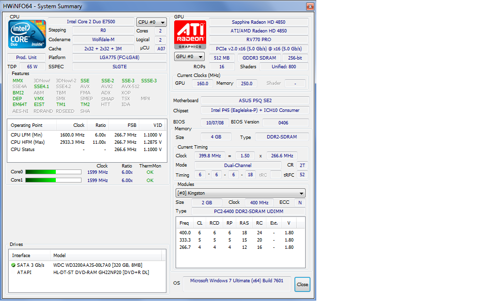

Takze parkrat som skusal ze pretatujem pc ale co cert nechcel nevedel som to a ani podla navodu lebo setci museli mat iny bios a ja som v tom svojom ani chlp nenasiel a nejak som to aj tak uplne nepochopil v PRILOHE posielam dake info o mojom pc keby sa dal dat daky strucnucky navodik tak budem vdacny
a bios mam v02.61 american megatrends

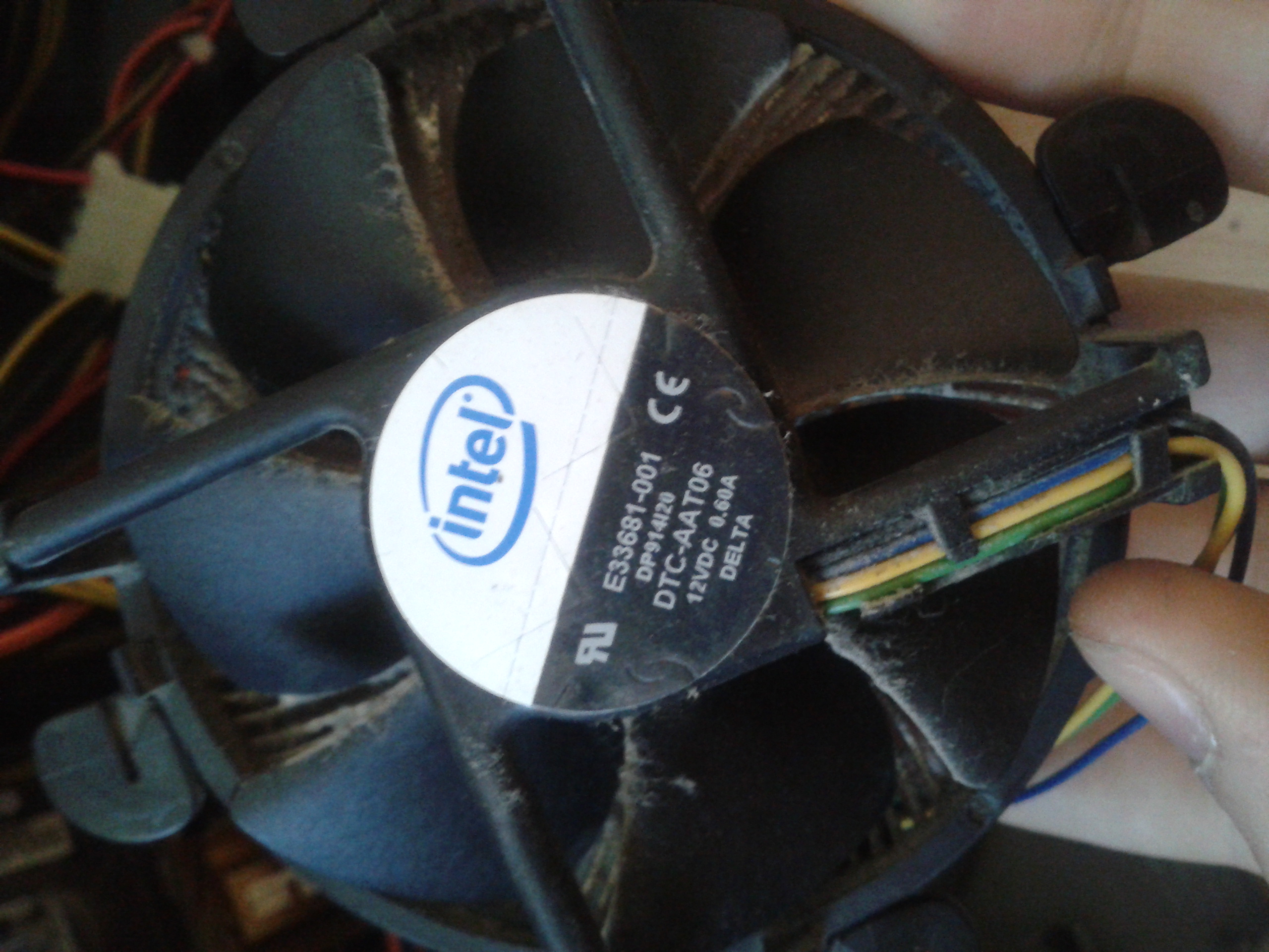

Co máš za chladič? Nemáš ho zanešený prachem?
Odesláno z mého GT-S5570 pomocí Tapatalk 2

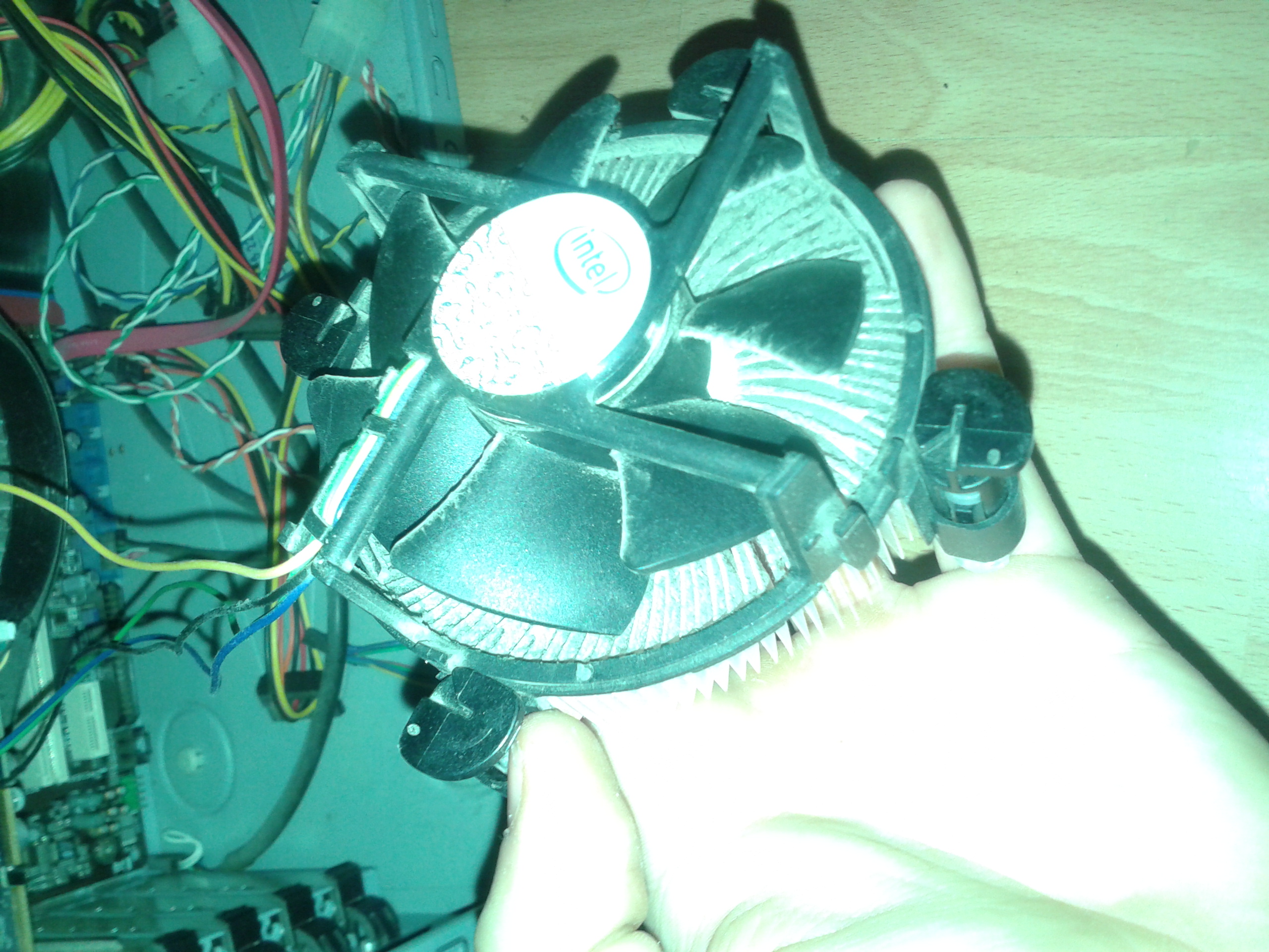

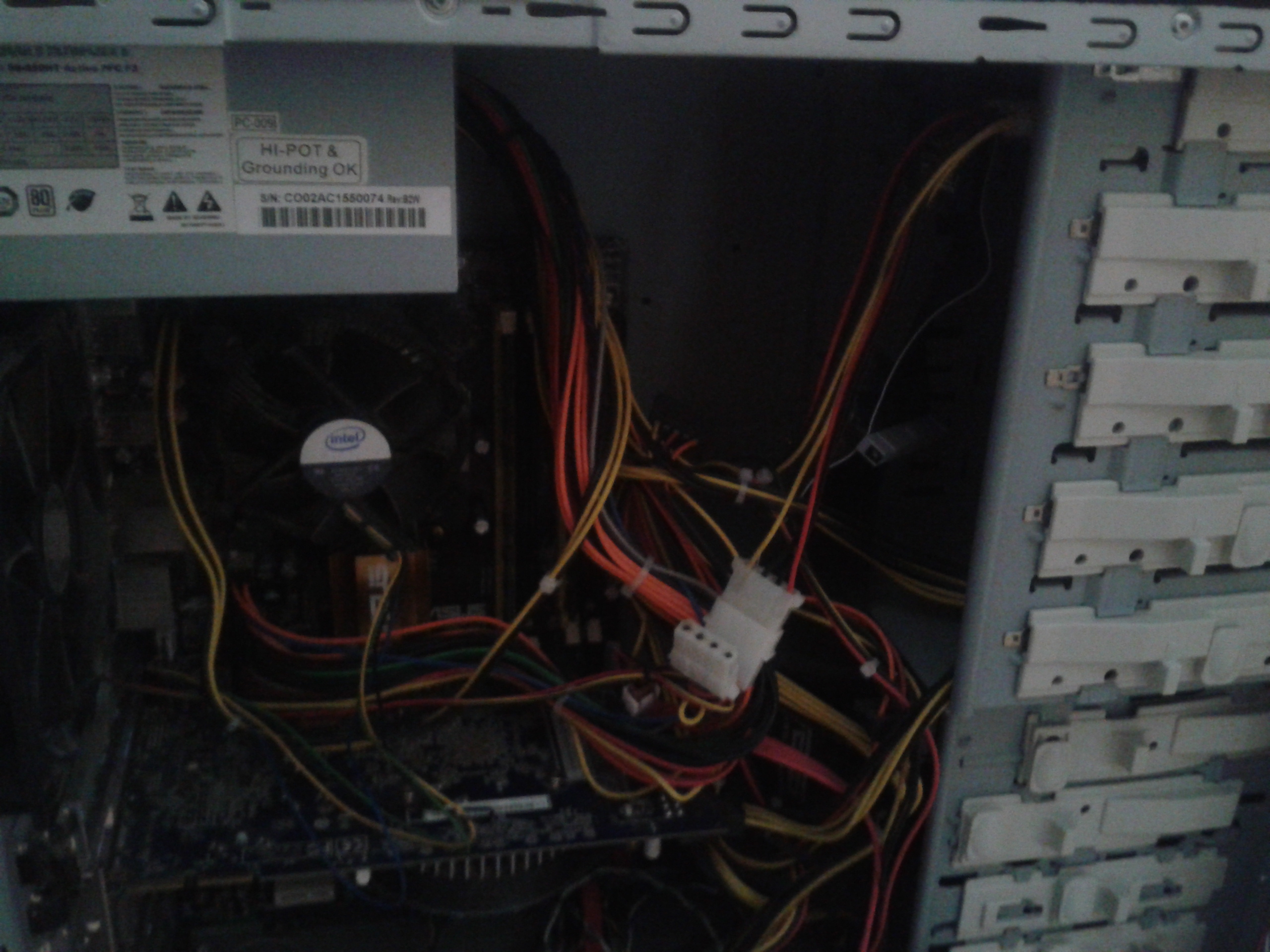

no snad je tam aj fotka s chladicom :D
--- Doplnění předchozího příspěvku (31 Říj 2013 17:50) ---
a prachom zaneseny nie je som ho teraz vyfenoval a vysaval :D

Tak to je klasický standartní BOX chladič, zkontroluj teploty pomocí HWmonitoru, ale pokud budou moc vysoké, tak bych se do OC ani nepouštěl...

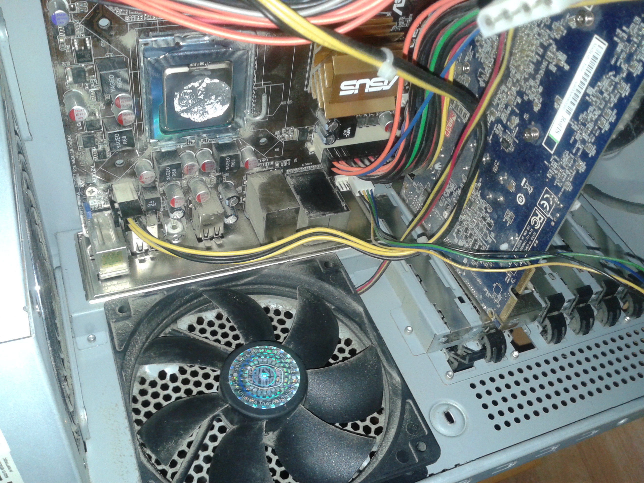

Co nejdůkladněji vyčistit třeba kompresorem, nebo stlačeným vzduchem a dát novou teplovodivou pastu na procesor.
