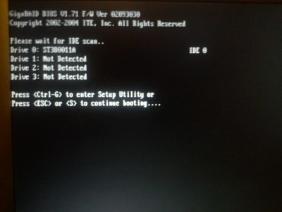

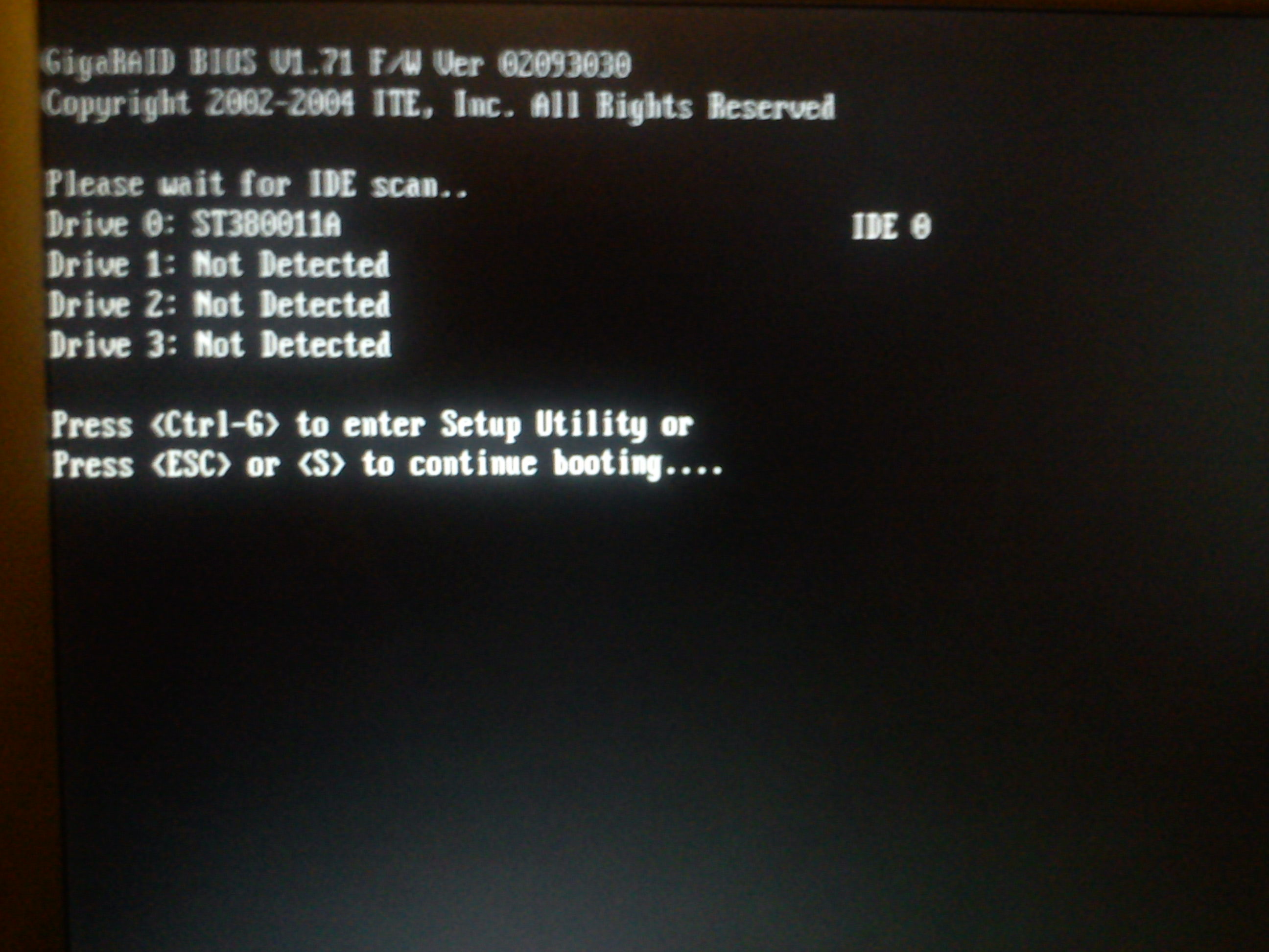

zdravim lidi, mam celkem zavazny problem. dostal jsem novou case k pocitaci, tk jsem zkratka vsechny komponenty prendal do te nove. od te doby kdyz pc zapnu zobrazi se mi klasicky uvodni obrazovka s logem nahore v rohu a pote obrazovka s temi kecy... no a tam skoncim... dal se to nerozjede. ale rikam si pokud jsem neudelal chybu a chtel jeste navic vyzkouset stary hdd... od te doby mi to takhle blbne.

temy kecy jsem myslel tu prilohu... a temy radami ohledne biosu.... dostal jsem par rad ze je mozne spatne nastaveni bootovani z hdd coz mam myslim dobre nastavene... a clear cmos aten hdd master to udelam jk??

na disku je win jeste predtim naistalovany a fungujici na desce, udelal jsem to.. cos rekl ten master a i cmos, zapnul jsem a napsalo to checksun error nebo tk nejak dal jsem f1 pokracovalo to normalne jk je ta priloha, ale nenacetlo to hdd.... napsalo to disk boot failure a v biosu se vbc neobjevi ani kdyz dam autoo detection

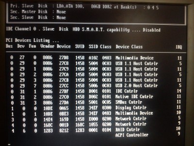

ide jsem tedy dal do jineho a konec konektoru z cd romky jsem dal do hdd, tentokrat se v priloze v driver 0 objevilo ide 0 a dokonce i v biosu v hard disk boot priority ale ve standart cmos features se porad nechce zobrazit.....

zkusil jsem to ale dat zpet do konektorru ide 1 a hdd se uz konecne nacetl..... ale to jsme zase u prvottniho problemu..... chci se jeste zzeptat....co to znamena ide channel 0 . master disk hdd smart capability ... disabled ?
