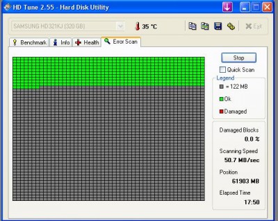

Ten disk není zrovna v kondici. Udělej error scan v HD-Tune. Máš instal. CD se systémem?

A co s tím HDTune? Mám to nechat pořád běžet ?

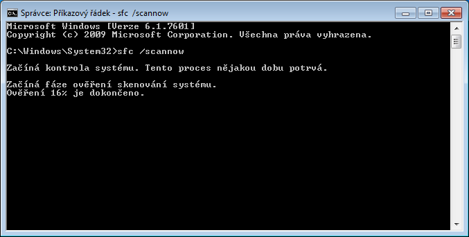

Pokud ho najdeš, udělej následující. Do příkazového řádku napiš sfc /scannow a proběhne kontrola systémových souborů, která si asi vyžádá systémové CD. Trvá to dost dlouho - nepřerušuj to.
Jasně že HD-Tune musí dokončit kontrolu !

A vyskočí potom nějaká zpráva? Nechala bych do běžet a během toho pujdu do školy.. Aby jsem nepřišla a nemusela ho dělat znovu.

To trvá pár desitek minut, asi 30. Zůstaň u toho.

Tak v tom HDTune to trvalo nakonec 1,5 hodiny. A bylo všecko zelené takže předpokládám, že je to ok.
