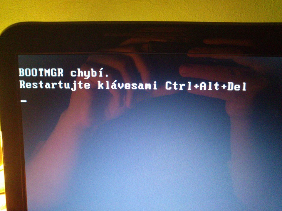

Dobrý den potřeboval by jsem poradit nevím co s tím mám dělat viz obrázek
Do biosu se normálně dostanu ale pokaždé když zapnu nb tak se mi tam tato zpráva objeví a nevím co s ní dělat, zkoušel jsem se podívat do biosu na boot settings ale tam asi nic neudělám. Prosím o radu jen ty co opravdu ví o co jde. Mám notebook Hp pavilion dv6 win 7 64 bit

A můžeš mi prosím napsat jak to mám udělat, protože když mi chybí boot manager tak to logicky asi nepůjde .. tedy pokud vložím DVD s instalací win tak se mi zobrazí boot manager chybí takže bude potřeba jiné DVD, které se v dnešní době už k notebookům nedodávají.

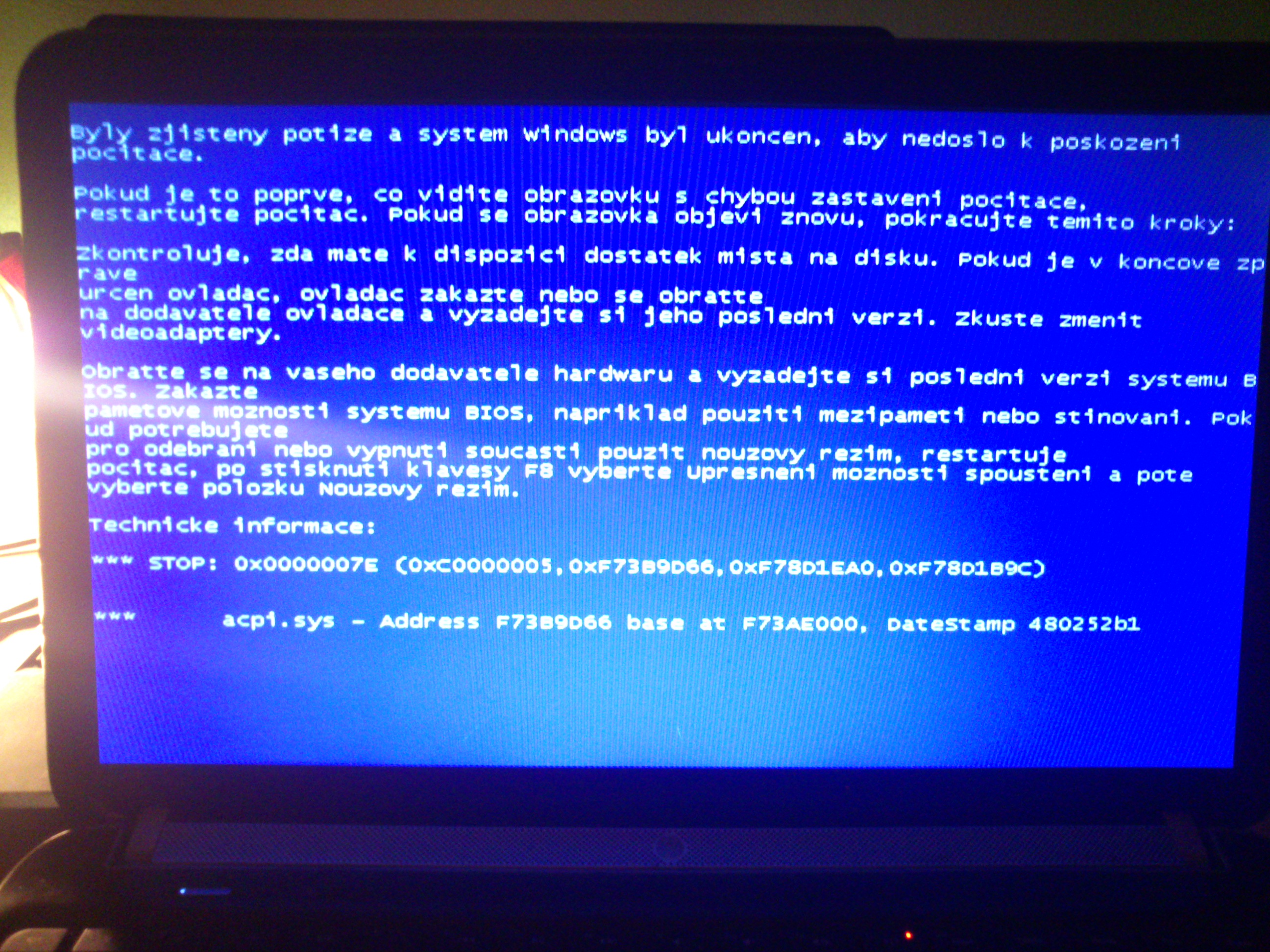

Po načtení všech různých instalací, které jsem nemusel jakkoli potvrzovat se mi objevilo toto. A k tomu recovery oddílu mi to hodí uplně tu samou chybu BOOTMNG chybí a co se týče dat, které jsem tam měl tak ty vůbec nejsou podstatné jde mi o to aby jsem se dostal na plochu a poté si nainstaloval všechny ovladače přes druhý notebook

návrh od zeuse nefunguje, protože po snaze nabootovat z cd se mi zobrazí chyba obrázek č. 2
Re: Boot MNG
Příspěvekod Uziv00 » 18 pro 2013 23:38
Po bootu z Cd se ti nemůže zobrazit chyba z obr. 2. nastavil jsi v BIOSu bootování z media?

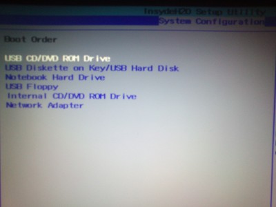

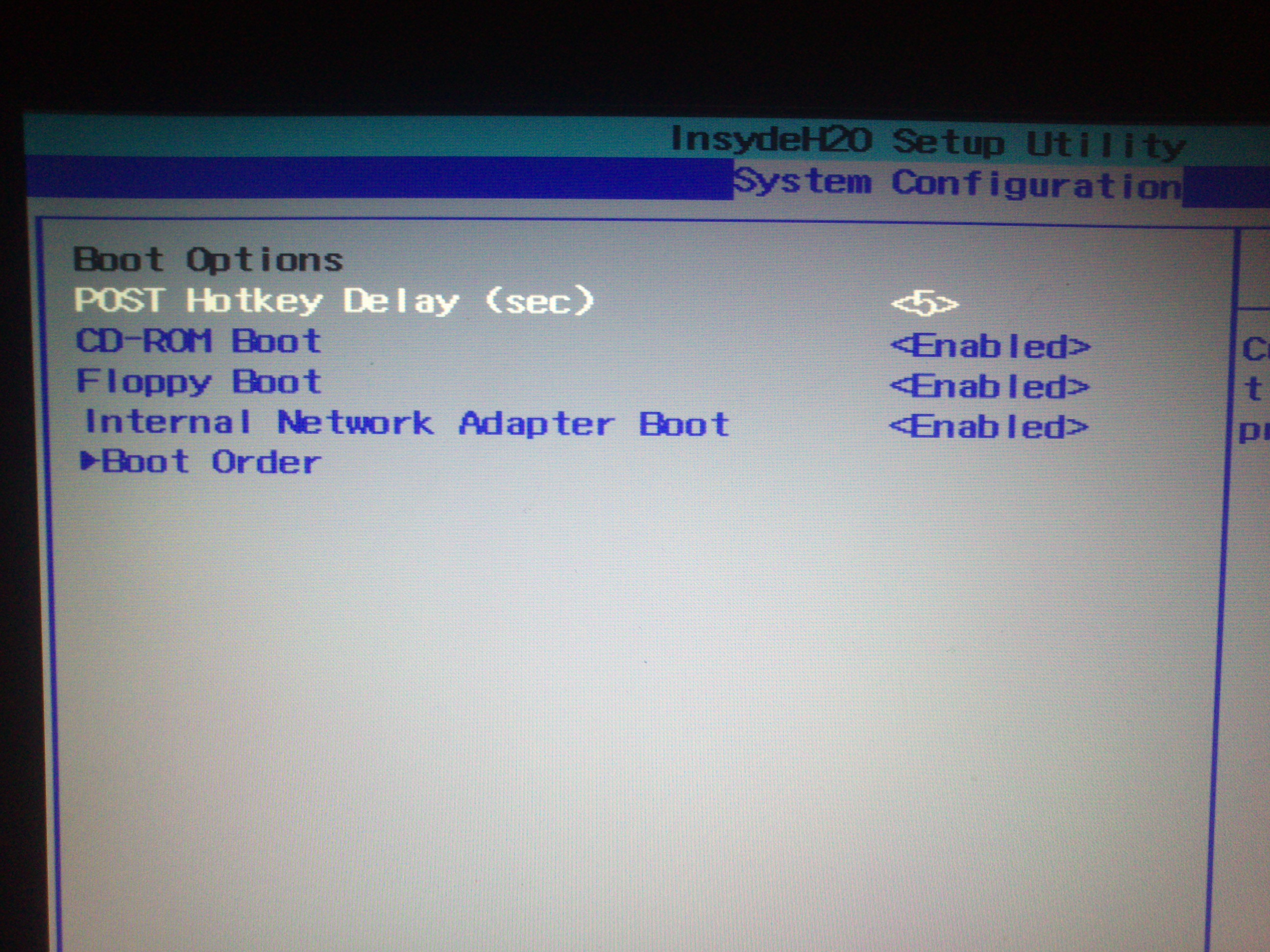

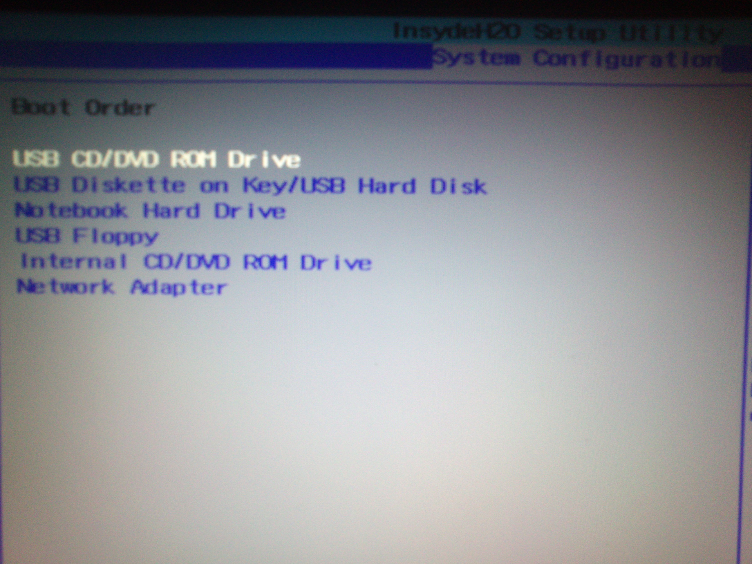

Asi ne v boot options mám pouze tyto možnosti
boot order
Re: Boot MNG
Příspěvekod Uziv00 » 18 pro 2013 23:53
Výborně. takže položku Internal CD/DVD ROM drive dej na první místo v seznamu.
