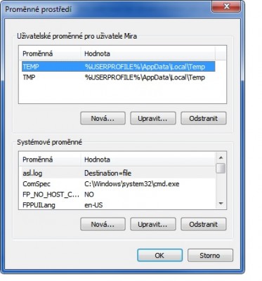

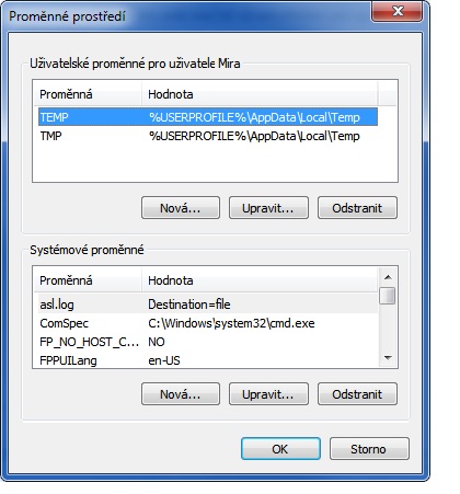

Mně v takové situaci pomohlo přemístit dočasnou složku přímo do kořenového adresáře C:\. Některé aktualizace se nespustí, pokud cesta k nim je příliš dlouhá.
Re: Aktualizace programů nejde
Dobře omlouvám se že jsem nedal obrázek přímo.dočasná složka kde a jak změním nastavení pro instalaci aktualizací určitých programů.
vytvoř složku "Temp" přímo v kořenovém adresáři (C:\Temp). Nastav proměnnou TEMP a TMP tak, aby ukazovala na novou složku (viz. obr.).
