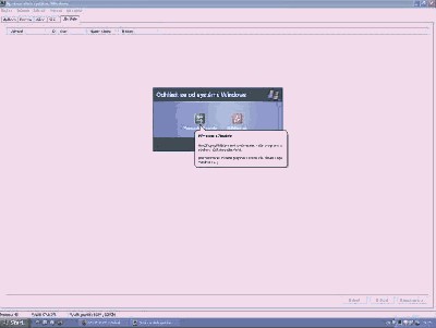

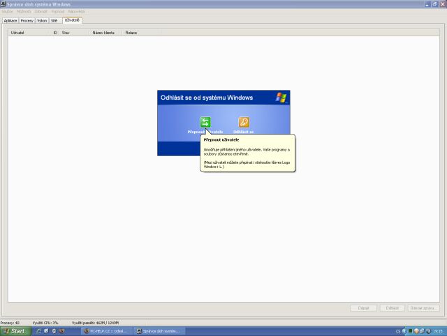

Příspěvekod dj koli » 20 úno 2007 19:17
ahoj nejde mi přepínání uživatele bez toho aniž bych se odhlásíl tak nevím a když zmáčknu ctrl alt delete a dám uživatele tak tam nejsem ani já a předtím jo děkuju za pomoci

a v tom správci úloh, na kartě procesy, je tam u každého procesu i uživatelské jméno pod kterým ten proces běží?? jestli není, tak já měl stejný problém, moc jsem se hrabal v registrech, následoval reinstall windows...
