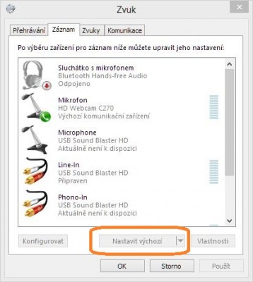

Re: Druhá strana slyší moje zvuky
Příspěvekod mmmartin » 14 bře 2014 20:09
Jaké máš v nastavení zvuku na kartě záznam nastavené výchozí komunikační zařízení?

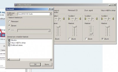

Příspěvekod Jarcek » 15 bře 2014 11:24
Mám win xp, takže to mám jiné, ale mám tu něco podopného možná myslíš tohle:
mmmartin
Příspěvky: 9654
Registrován: srpen 04
Příspěvekod mmmartin » 15 bře 2014 11:35
Ano. Jak to vypadá v XP si už nepamatuju, ale: zkus zaškrtnout Směšovač stereo a až se ti zobrazí, zaškrtni Ztlumit u všeho kromě Mikrofon a Celková hlasitost (nebo tak nějak, pokud se tam tahle položka taky zobrazuje).
