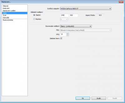

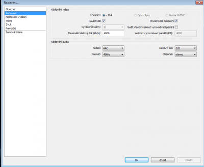

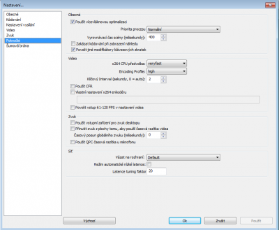

Zdravím PC-HELP,
Mám takový problém v natáčení plochy spolu s Webkou. Chtěl bych natáčet hru SMITE v programu OBS, ale při natáčení se mi video seká. Ve hře mi to jde krásně plynule, ale když se pak podívám zpětně na záznam, tak ten se mi seká. Hledal jsem nějaké návody na konfiguraci programu, ale myslím si, že to potřebuji nastavit individuálně.
P.S. Hru mohu nastavovat jak chci, ale pro ujištění jsem nastavil všechno na "LOW"
Moje PC sestava:
- 4GB RAM
- NVIDIA GeForce 8600 GT
- Intel core 2 DUO E6750 2.66GHz 2.66 GHz
Nastavení v OBS
Děkuji všem kdo bude mít tu ochotu zabývat se mým problémem.
S pozdravem Lurthis

jedeš na 15 FPS... se nediv, že se záznam seká :-D

Tak jsem to nastavil na 60 a stále stejné. Hra jede plynule, ale video je zcela zasekané a někdy se sekné na jednom obrázku.
e// Teď jsem narazil na větu, že ENKÓDOVÁNÍ TRVÁ MOC DLOUHO, PŘESKAKUJI SNÍMKY.
Tento problém najdu, kde? :)
