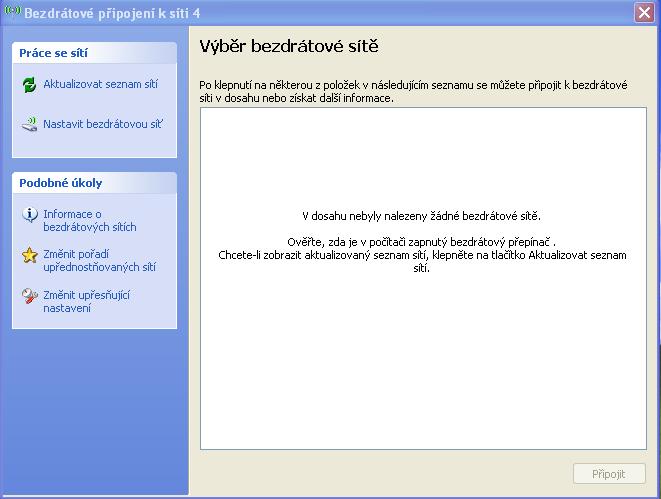

Mám starší notebook Acer TravelMate 240 a WIFI příjmač do USB TP-LINK TL-WN422G.
Z ničeho nic se před pár dny vyskytl problém. WIFI síť kterou mám doma nechce vůbec ukázat a že nic nebylo nalezeno a že může být vypnutý nějaký přepínač (nevím kde). Prosím o pomoc, nevím co mám dělat. V notebooku je operační systém Windows XP Home Edition. Internet se nespojil ani přes kabel, to se spojila asi jen síť. Na jiném notebooku Acer EXTENSA 5635ZG (Windows 7) příjimač WIFI funguje.

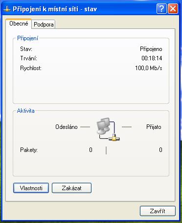

ITCrowd: Nevím, ten stav nedokážu blíže popsat. Snad pomohou screeny níže. Ten driver k té WIFI zkusím přeinstalovat později.
Tohle se stane když připojím kabel, internet v prohlížeči nejde ani nemůžu tisknout přes tiskárnu kterou mám přes USB připojenou k druhému notebooku.
A tohle u WIFI přijímače

Re: Seznam bezdrátových sítí neukazuje moji síť
No, vypadá to tak, že máš zablokován přístup k síti. Zkus povypínat firewall(y).
Nepomáhá to. U kontektoru pro kabel svítí obě LED diody jen oranžová občas poblikne. Má to tak být?

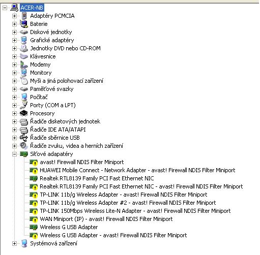

Ano, má. Karta komunikuje. Systém nebere síť. Dej sem screen ze správce zařízení - síťová zařízení.

Re: Seznam bezdrátových sítí neukazuje moji síť Vyřešeno
Aha. Odinstaluj avast a vyzkoušej. Potom ho klidně zase nainstaluj zpátky.
