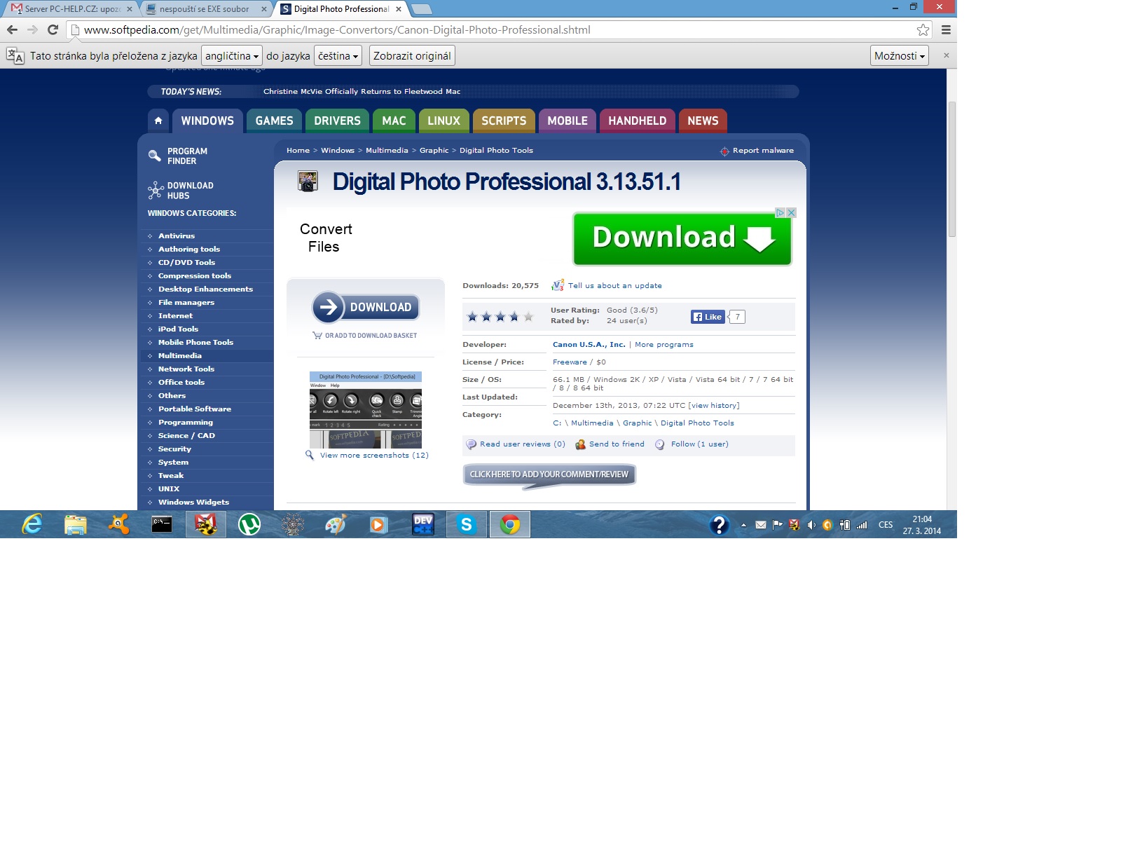

Re: nespouští se EXE soubor
stáhl jsem to z tohoto zdroje a verze je freeware:

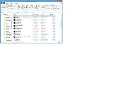

--- Doplnění předchozího příspěvku (27 Bře 2014 21:40) ---
přikládám print screen ze složky Canon:

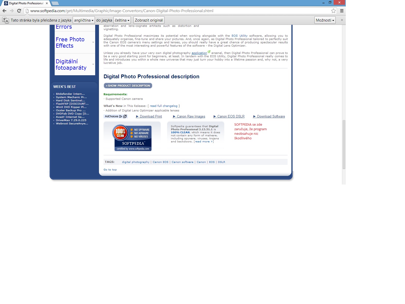

Nevím, že by to mělo další stránku, podívám se.
--- Doplnění předchozího příspěvku (27 Bře 2014 22:13) ---
žádné viry by tam neměly být - viz print screen:
žádnou další stránku jsem nenašel. - mb -
