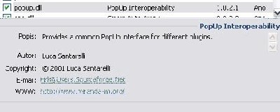

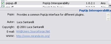

ini808
Příspěvky: 815
Registrován: prosinec 05
Příspěvekod ini808 » 21 bře 2007 16:37
Tohle jsem vytáhl přímo z Mirandy
fredik
člen Security týmu
Příspěvky: 4680
Registrován: červenec 06
Příspěvekod fredik » 21 bře 2007 21:21
Máš celkem starý ten plugin poslední verze tuším byla 2.0.3.8 pak to možná přešel vývoj pod jiný plugin, ale to netuším.
Jestli nemáš v mirandě tak ti doporučím jeden dobrý plugin najdeš ho zde: Updater
ale dej si pozor záleží jakou máš verzi mirandy. Odkaz který jsem ti dal je na verzi Unicode, pokud ji nemáš tak si stáhni bez Unicode to už jsi tam dohledáš.
Ten plugin ti sám zjišťuje jestli není nějaká novější verze pluginu které používáš a když najde tak tě na to upozorní a stáhne (záleží na nastavení).
Možnosti->Oznámení tam se nastavují jednotlivé barvy pro různé doplňky jako je např: Oznámení stavu, KdopakMiToLoupePerníček, atd.
Může být problém v tom že máš starší verzi toho pluginu, zkus a uvidíš jestli ti to s novějším půjde, když tak jsi někde tu původním mirandu zazálohuj pro jistotu.

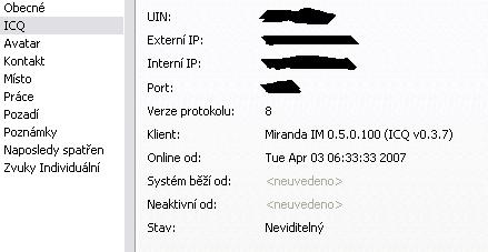

Když jsem si hrál s nastavením, zjistil jsem, že u kontaktů v seznamu mohu vidět hodně detailní informace (jako vnitřní IP adresu, ...). Odesílám také při chatování tyto informace aniž bych o tom věděl? Pokud ano, dá se to vypnout?
fredik
člen Security týmu
Příspěvky: 4680
Příspěvekod fredik » 02 dub 2007 22:26
Ostatní uživatelé si můžou zobrazit o tobě všechny informace které jsi vyplnil. Ohledně zobrazení tvé IP to můžeš vypnout zde:
Možnosti -> Sítě -> ICQ a na záložce Soukromí a tam už se dočteš co je potřeba nastavit aby se ti nezobrazovala tvoje IP ostatním (Přímá spojení).
ini808
Příspěvky: 815
Příspěvekod ini808 » 03 dub 2007 06:45
Vyplněné informace mě zas tolik netrápí, dávám si pozor, co kde uveřejňovat.
Tak jsem to odškrtl. Přidal jsem si sebe do kontaktů a podíval se na detaily, zobrazily se mi informace od vnitřní IP (v domácí síti) až po verzi Mirandy :-(.
Ještě se poptám, jak mě vidí ostatní, ale bojím se, že to bude stejné.
fredik
člen Security týmu
Příspěvky: 4680
Příspěvekod fredik » 03 dub 2007 09:57
Pokud zvolíš v Přímá spojení poslední možnost dole tak se ti nebude zobrazovat ty tři informace:
Externí IP:
Interní IP:
Port:
Ty ostatní položky které tam máš vypsané se zobrazuji vždycky včetně UIN + Neaktivní od:
