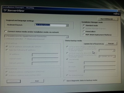

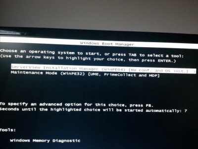

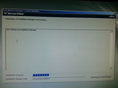

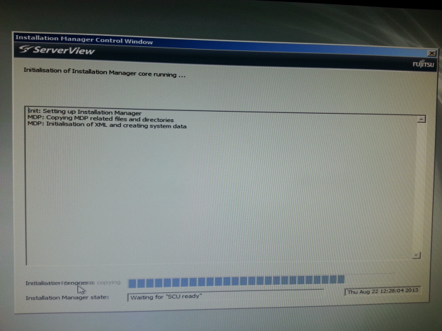

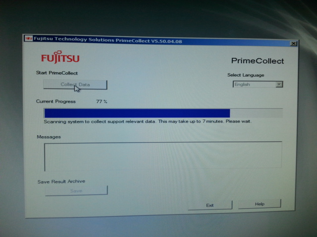

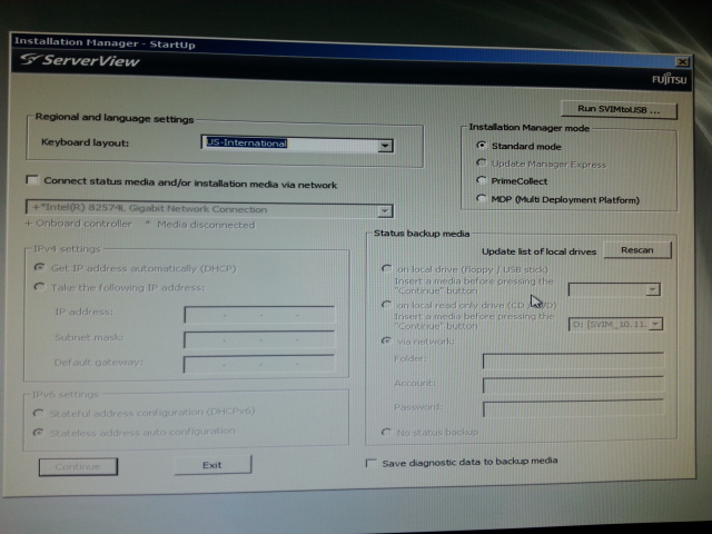

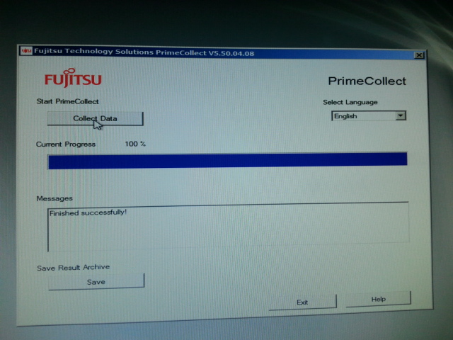

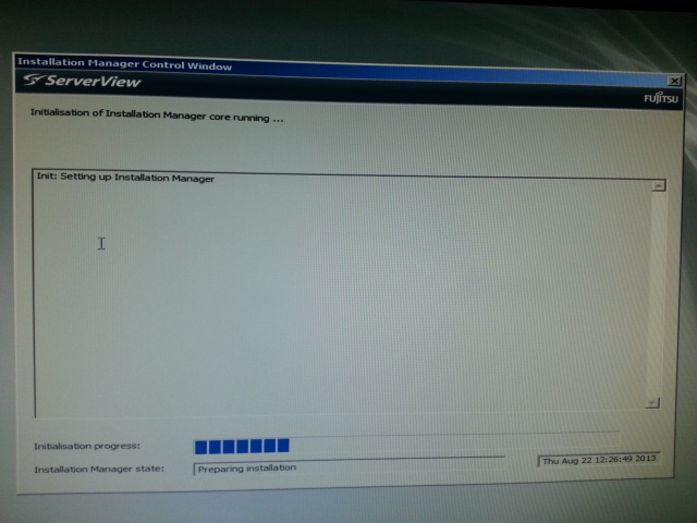

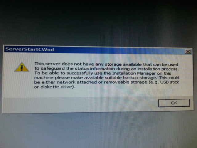

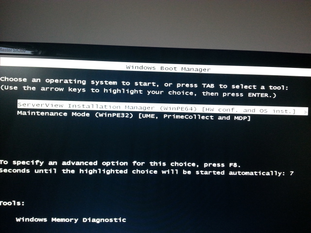

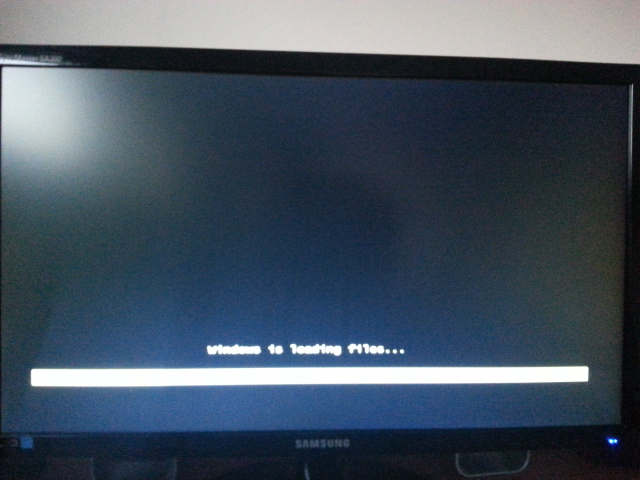

Bohužel se ani s instalačním mediem od Fujitsu nikam dál nedostanu. Viz přílohy.

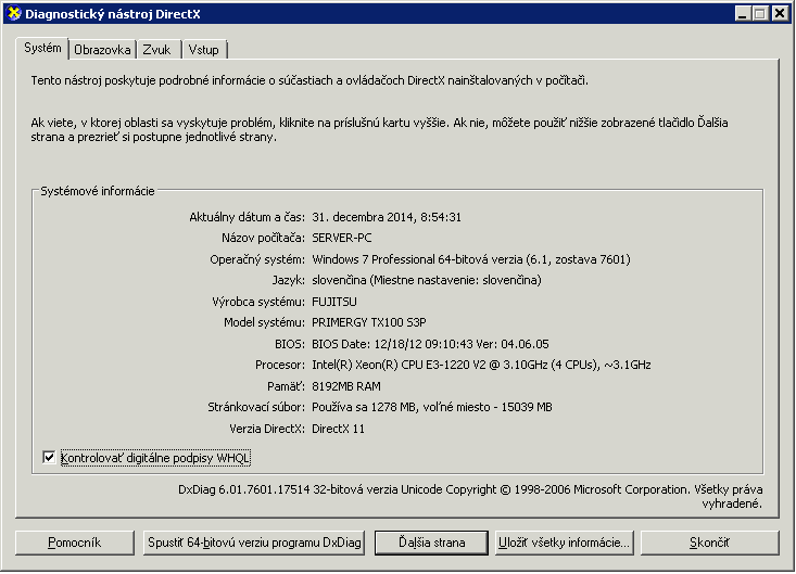

Mal som presne taký istý problém. Riešenie je takéto:
Ak chceš nainštalovať W7 musíš mať inštalačku aj so SP1. W7 podporuje RAID až od SP1. Potom ti budú fungovať ovládače priamo zo stránky výrobcu

Momentálne mi tam beží W7 Slovak.
Ako dôkaz prikladám výpis (obrázok dole) po zadaní príkazu "dxdiag".
Neviem prečo tam je "TX100 S3P" keď som kupoval a stiahol ovládače len na "S3".
Spustil som tu RAID1 a funguje zatiaľ dobre. Ten momentálne používam.
