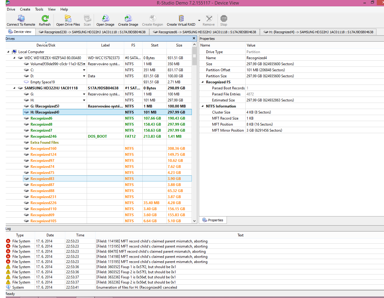

Výborně, použil jsem demo verzi R-Studia.
Hodinu to skenovalo a teď to vypadá takto
Ty oranžový by měly být se souborama, ale takovýchto položek je tam asi dalších 20. Způsob jak v tom najít složku s určitým názvem?

Se souborama jsou vsechny, ale divej se na ty hromady chyb co ti to pise dole.
Pokud znas nazev souboru, tak je tam vyhledavac. Ale pocitej s tim ze u vetsiny souboru ten program nezna ani nazev ani umisteni a obnovi pouze zhluk dat a bude pouze velka nahoda kdyz to bude neposkozeny soubor.

Příspěvekod X » 18 čer 2014 15:30
Navíc demo moc nepomůže, musíš mít plnou verzi R - Studia ... práce na hodiny, nesmíš na tom PC během práce programu nic dělat.
