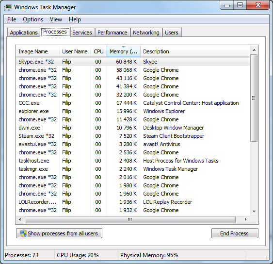

Dobrý den, zničeho nic se mi začali zatěžovat ramky až na 97%, i tehdy když téměř žádně procesery nejedou.
Netuším čím to je.

A který proces to dělá?

Jedine co muze zatezovat pamet je nejaky proces a ve spravci uloh to musi byt videt ktery.
To ze nemas ty spusteny zadny program nic neznamena, dalsi desitky jich bezi na pozadi.

Skype nemusíš mít stále zapnuté a u Chrome je to normální, je to žrout.

Problém je v tom, že vždycky mi to běhalo normálně(zátěž s tímhle vším jsem měl míň jak 30%) mam 4GB RAM

Tak si stáhni Process explorer, podívej se k čemu ty procesy patří a nepotřebné povypínej. Ze screenu není patrné, že by tam bylo něco škodlivého.

Tak vždyť to nedává smysl, součet těch větších procesů (nad 10MB) je 365MB a to mi nepříde na 90% z 4000MB

V tom Správci úloh nejsou zobrazeny procesy všech uživatelů. Možná, že by stačilo to zobrazení zapnout a situace by se mohla vyjasnit ;)
