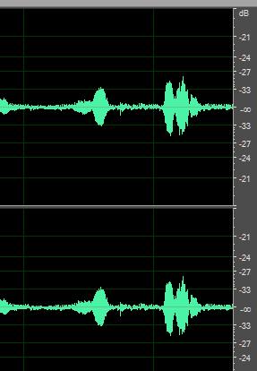

Mikrofonní vstup zvukové karty je málo vybuzený - viz přílohu, což zhoršuje odstup šumu od užitečného signálu. Máš určitě mikrofon připojený do mikrofonního vstupu? Jak máš nastavené úrovně na kartě Zařízení pro nahrávání? Z porovnáním obou záznamů vychází, že druhý mikrofon měl o něco větší citlivost (dával na výstupu při stejné hlasitosti větší napětí) a proto záznam vychází jako lepší, úroveň rušení na pozadí je ale v obou případech stejná. Ideální by byla externí zvuková karta do USB.
