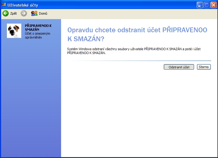

1 věc:
Když chci vymazat tento účet z počítače, tak to ale stále nejde, resp. se to pořád načítá.
Účet je přejmenovaný, aby jste nezjistili jméno mé babičky.
Nešlo by to odstranit nějak jinak, abych to při přihlašování tam neměl?
Nechci ten účet skrýt, chci ho doslova odstranit z počítače.

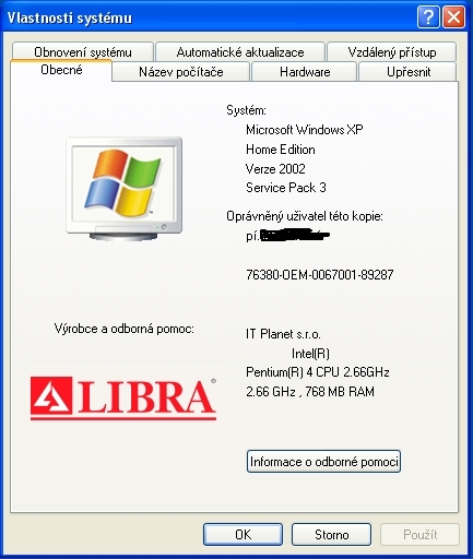

2 věc:
Na tomhle obrázku vydíte vlastnosti systému.
Můžete si všimnout, že v kolonce ''Oprávněný uživatel této kopie'' je opět jméno mé babičky.
Taky bych tam chtěl napsat svoje jméno, ale nevím jak.

z jakého účtu tento účet mažeš? Nejdřiv bych mu odebral práva správce a pak ho z jiného správcovského účtu smaza.
Pokud chceš mít jiné jméno ve vlasnostech (nechápu proč) tak budeš muset asi přeinstalovat windows a stím se 100% zbavíš i toho účtu.

Mažu tu z účtu správce a u druhého jsem již omezil práva.

Spusť příkazový řádek. Zde zadej "net user babicka /delete".
Účet nepůjde smazat, pokud je výchozím účtem administrátora. Tento případ by nastal, pokud by se původní účet Administrator přejmenoval na Babicka.

1. Ano, zobrazovane jmeno ve Windows (tedy co ukazuji v GUI) a nazev uctu (%USERNAME%) nemusi byt totozne. Odstranuj po prihlaseni k jinemu uctu se spravcovskym opravnenim v prik. radku (viz. ITCrowd)
2. Zmena 'vlastnika' = prepis dvou klicu v registru (RegisteredOrganization a RegisteredOwner).

Účet, který se dřívě jmenoval ''PŘIPRAVENOO K SMAZAN'' sem přejmenoval na ''tunel''.
Klikl jsem na spustit - napsal jsem cmd a spustil příkazový řádek.
Napsal jsem do něj ''net user tunel /delete'' a napsalo mi to:
Nebylo nalezeno uživatelské jméno.
Další nápovědu získáte příkazem NET HELPMSG 2221.
Takže jsem to nejspíš nepřejmenoval, ale to se mi nezdá..

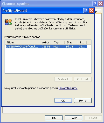

Tak zkusil jsem to a pořád mi to nějak nejde.
Jenom jsem chtěl ještě říct, že jsem vymazal uživatele (resp. jméno mé babičky) z tohoto, myslím ale že to na akci kterou dělám mít následek nebude.

OMG, nazev uctu s diakritikou a mezerou! To musis uzavrit do uvozovek.
To co jsi smazal na druhem obrazku byl jeji profil (tedy uzivatelska data a nastaveni).

Co to jsou za uvozovky
Ma to byt: net user "pí. Matušková" /delete
