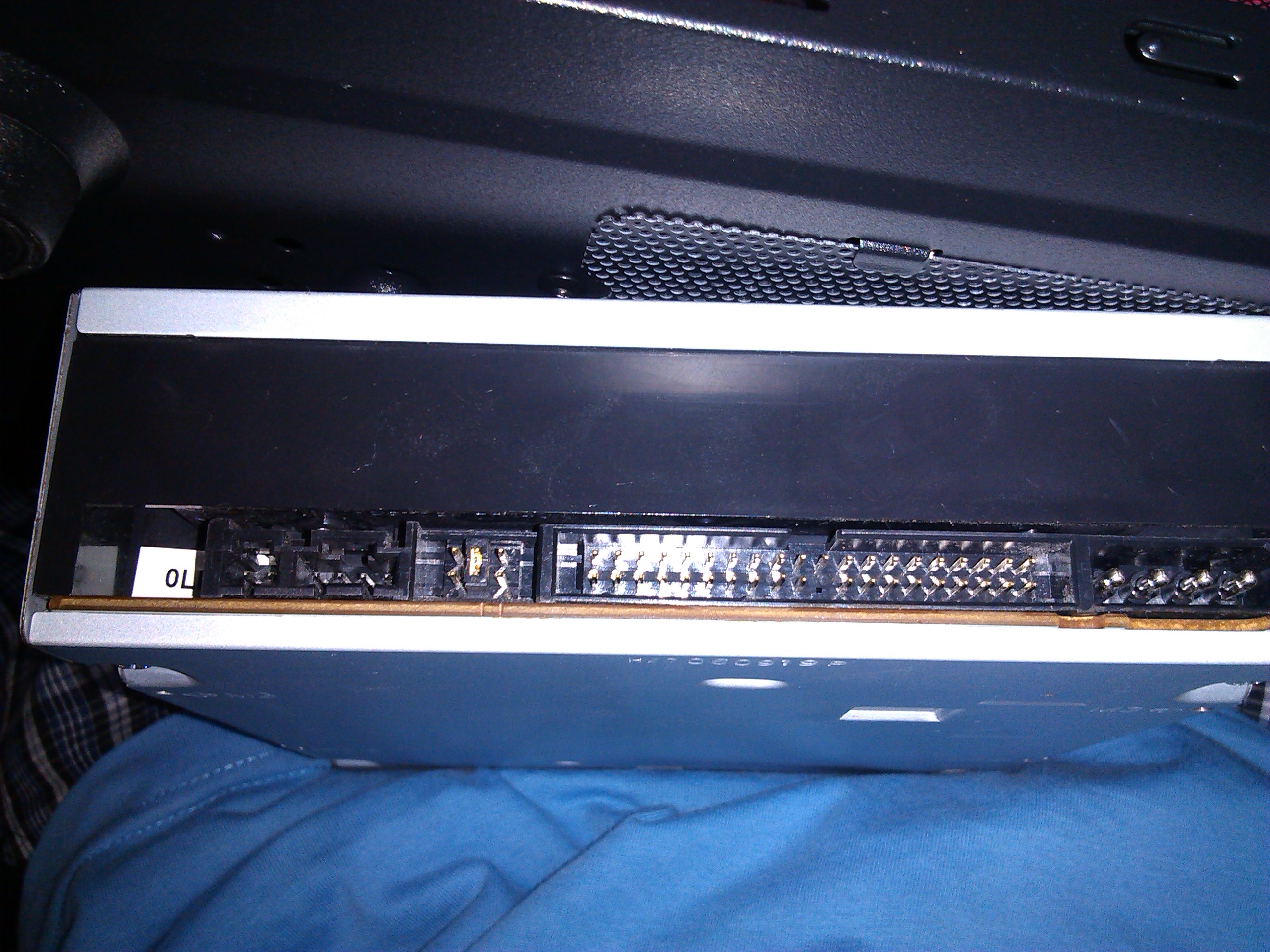

Dobrý den chtěl bych sem se vás zeptat jak můžu zapojit Mechaniku v Pc
Zkoušel jsem to sám ale nějak to nejde špatně jsem to zapojil a už nešel spustit pc pomačkal jsem všechny káble a už naběhl sem se lekl že tam byl nějaký zkrat.

Je to mechanika ATA (široký 80ti žilový datový kabel) kabel, nebo SATA? Podívej se do BIOSu zda je mechanika povolena. Je mechanika zobrazena ve Správě zařízení? Případně sem vlož obr, za SZ.

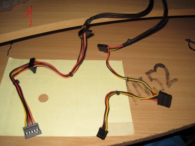

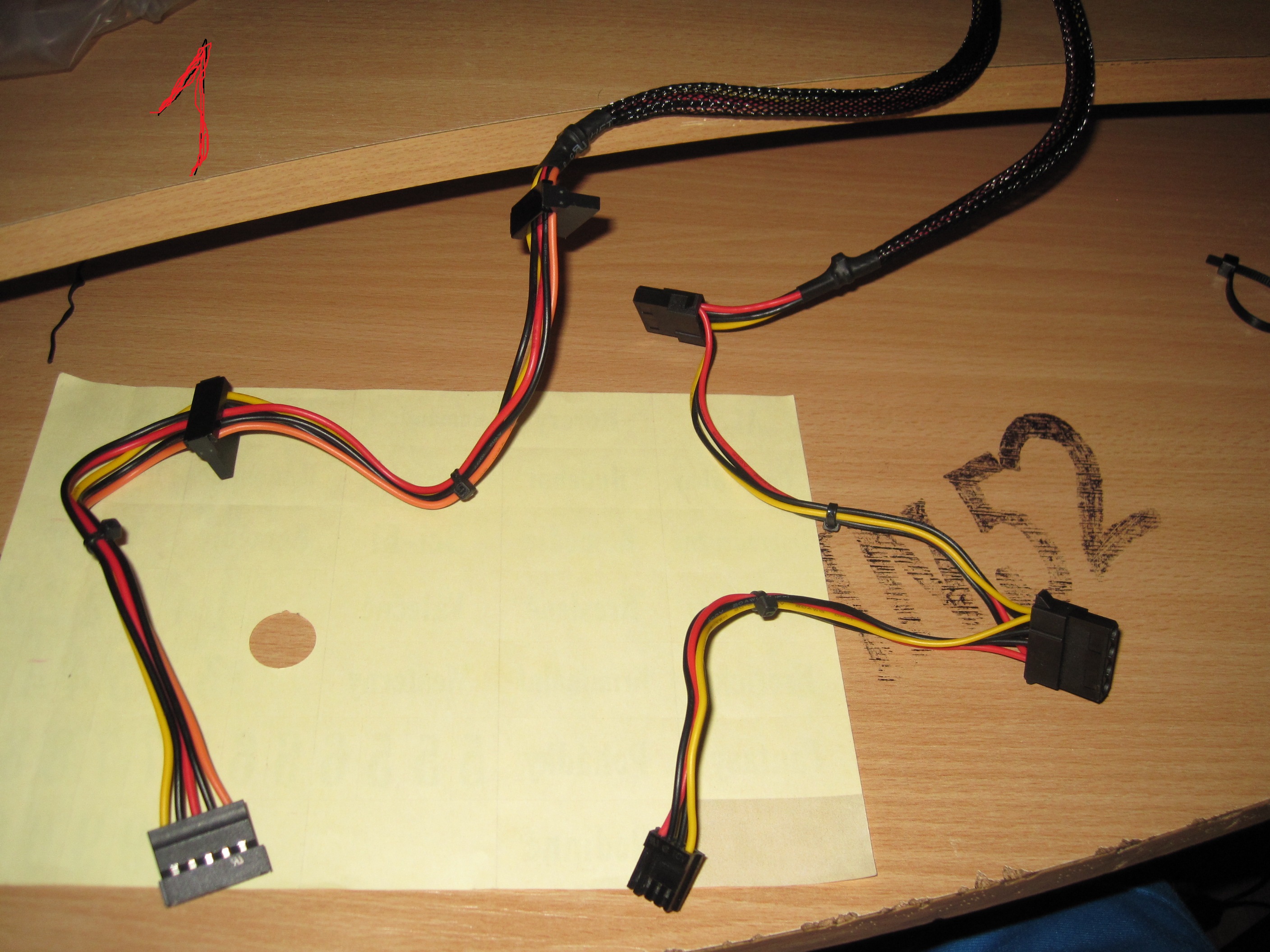

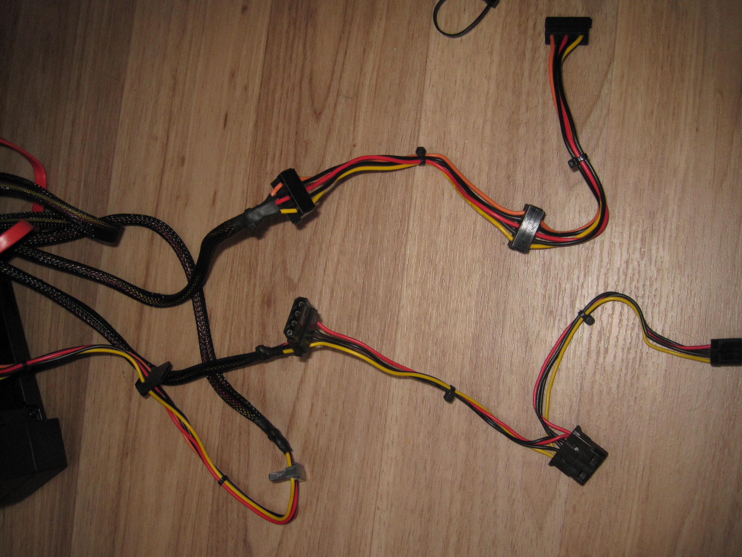

Windows nemám ještě nainstalovaný.Ze zdroje mi jdou káble 2x ODD/HDD Power connector 1x FDD Power Connector pak 1x S-ATA Power Connector,a pokud má být Pevnej disk propojený s mechanikou tak tam mám kábl který je připojený k disku + který dosáhne k mechanice myslím že je to kábl S_ATA power connector
--- Doplnění předchozího příspěvku (08 Zář 2014 19:47) ---

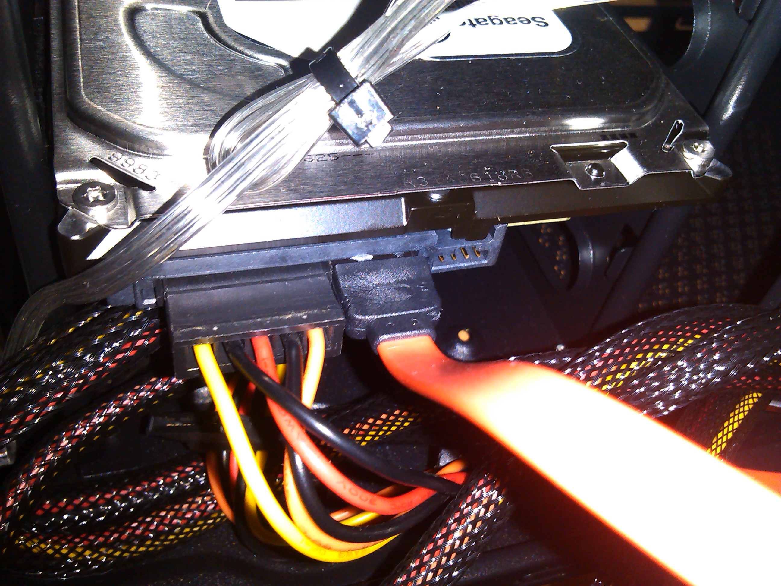

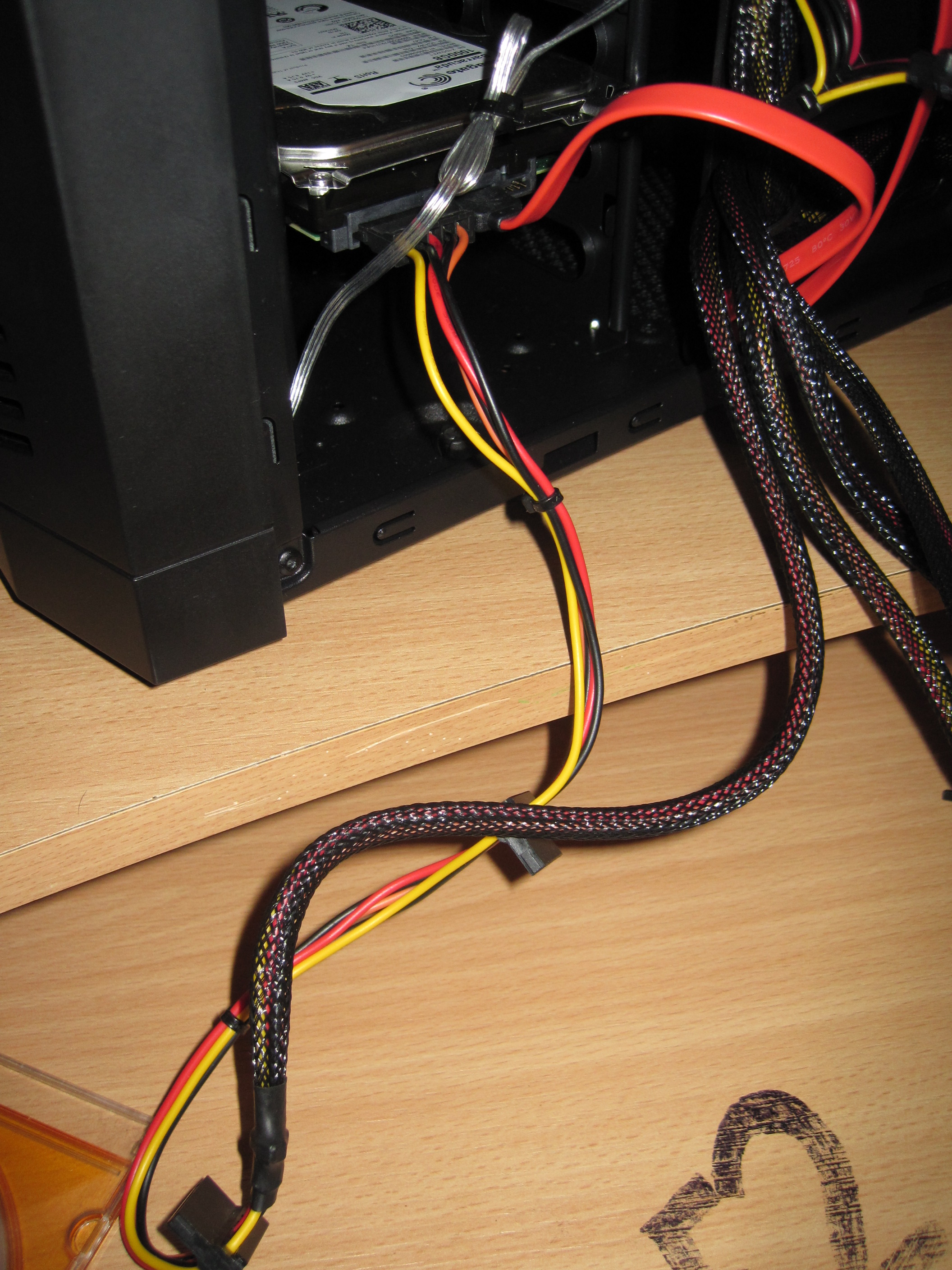

A tady je kabel který jde do pevného disku a dal už nikam a na hoře mám mechaniku
U tohodle obrázku jsou kabely od zdroje
Jinak přidám další fotky..

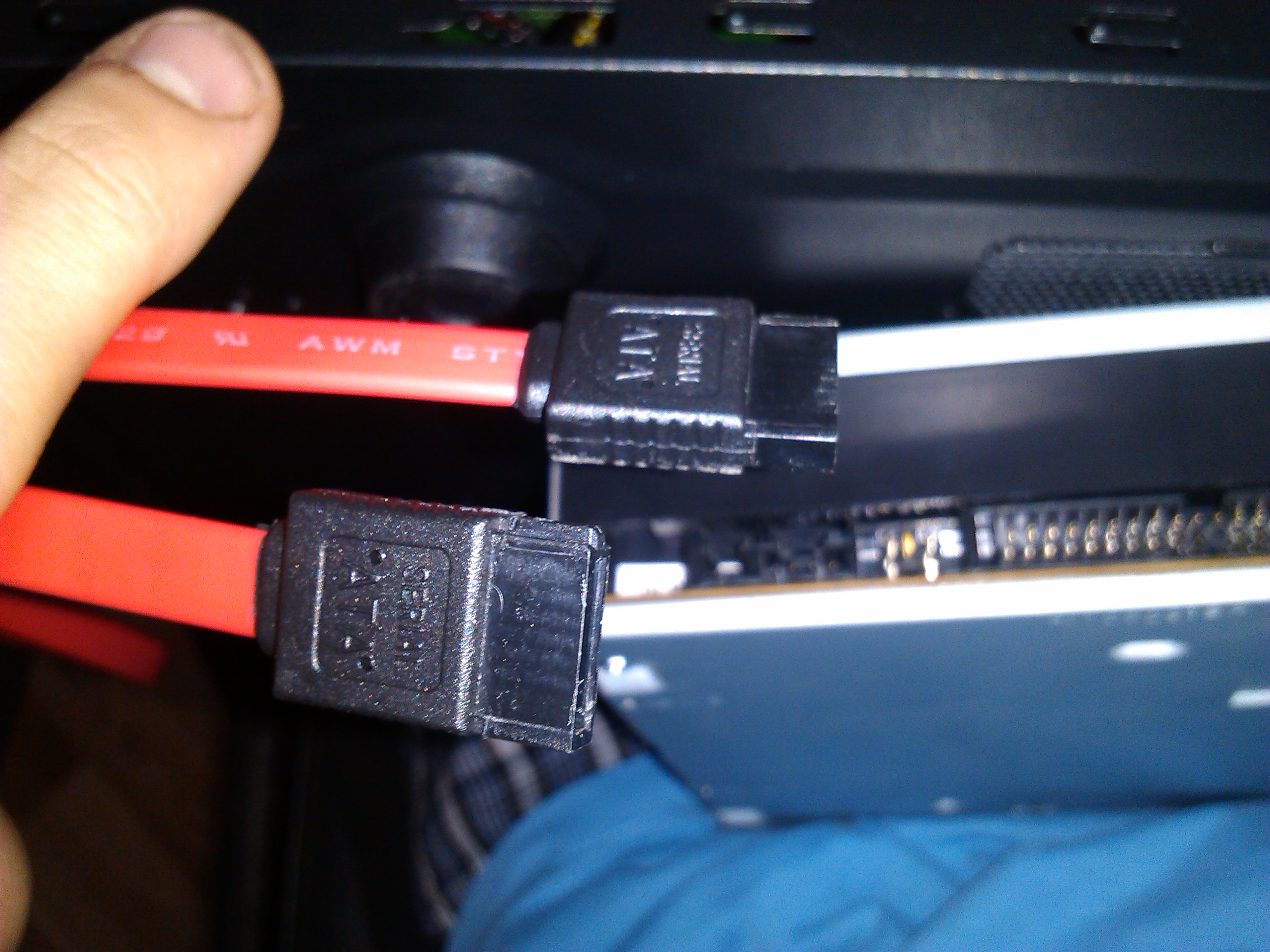

Chybí Ti datový kabel (stejný, jako ten červený k HDD), kterým propojíš mechaniku s MB. S HDD mechanika žádné propojení nemá (pokud vynechám, že mohou obě zařízení být na dvou odbočkách jednoho napájecího kabelu).

A to by nevadilo z jednoho napájecího kabelu ? Totiž pc sem si poskládal na CZC ale mechaniku sem měl už doma takže nevím jestli tam mám dokoupit nějaký ten kabel..

wattmetr píše:Chybí Ti datový kabel (stejný, jako ten červený k HDD), kterým propojíš mechaniku s MB.
Napájení ze dvou odboček jednoho napájecího kabelu je normální. Proč by tam ty odbočky jinak byly :roll: :roll:

Příspěvekod elfin52 » 08 zář 2014 20:25
wattmetr
Master Level 7.5
Master Level 7.5
Příspěvky: 5744
Registrován: duben 13
Re: Mechanika DVD Rom
Příspěvekod wattmetr » 08 zář 2014 20:28
Ano, to je přesně on.

tak že sem ho koupil..
je to tenhle ?

njn je to pěkné ale u pevného disku mám jen jedno místo pro kábl a ten se tam nevlezle tam ten červený je od desky
další u mechaniky nevím kam dát :D
