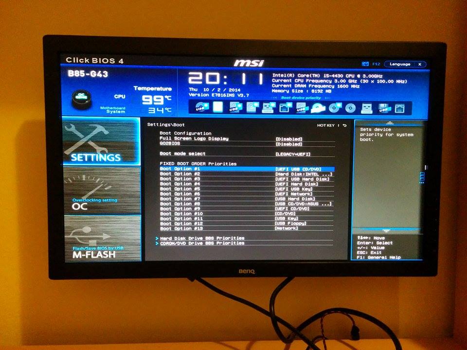

Příspěvekod cry2ea » 02 říj 2014 20:55
Takže 2 věci.. :D
1) se chci zeptat, které usb mám nastavit jako prioritní, aby mi po spuštění naběhla instalace windows, kterou mám na DVD v externí mechanice (je na usb)
2) Proč mi to ukazuje teplotu CPU 99°C? :DD
Příspěvky: 54975
Re: Instalace ovladačů
Příspěvekod petr22 » 02 říj 2014 21:24
Prvni nastav USB/DVD: ASUS.... (to je ta tvoje mechanika)
Ta tepplota je bud nesmysl, nebo tam zapomeli dat chladic. V kazdem pripade se podivej jestli se neuvolnil, u tech co jsou v cene procesoru nic neobvykleho.

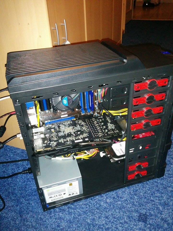

cry2ea
Příspěvky: 137
Registrován: srpen 12
Příspěvekod cry2ea » 02 říj 2014 22:04
Chladič tam je, bude to spíše chyba v biosu...
Clorky
Moderátor / člen HW týmu
Příspěvky: 7032
Registrován: květen 10
Příspěvekod Clorky » 02 říj 2014 22:07
Zvláštní, zkus flashnout nový BIOS.
http://www.msi.com/support/mb/B85G43.html#down-bios
Příspěvky: 54975
Příspěvekod petr22 » 02 říj 2014 22:36
To ze tam je neznamena ze neni nekde problem - zkontroluj vsechny 4 srouby drzici chladic, jestli neni nejaky z nich uvolneny a zda chladic presne doseda na plochu procesor.
Osobne nechapu proc k tomu Intel dava takovehle pochybne plastove ohebne konstrukce, u kterych neni jiste jestli drzi spravne. Par sroubu by bylo urcite levnejsich a hlavne u sroubu je videt ze je zasroubovany a nemuze se jen tak uvolnit, jako tenhle plastovy nesmysl.
