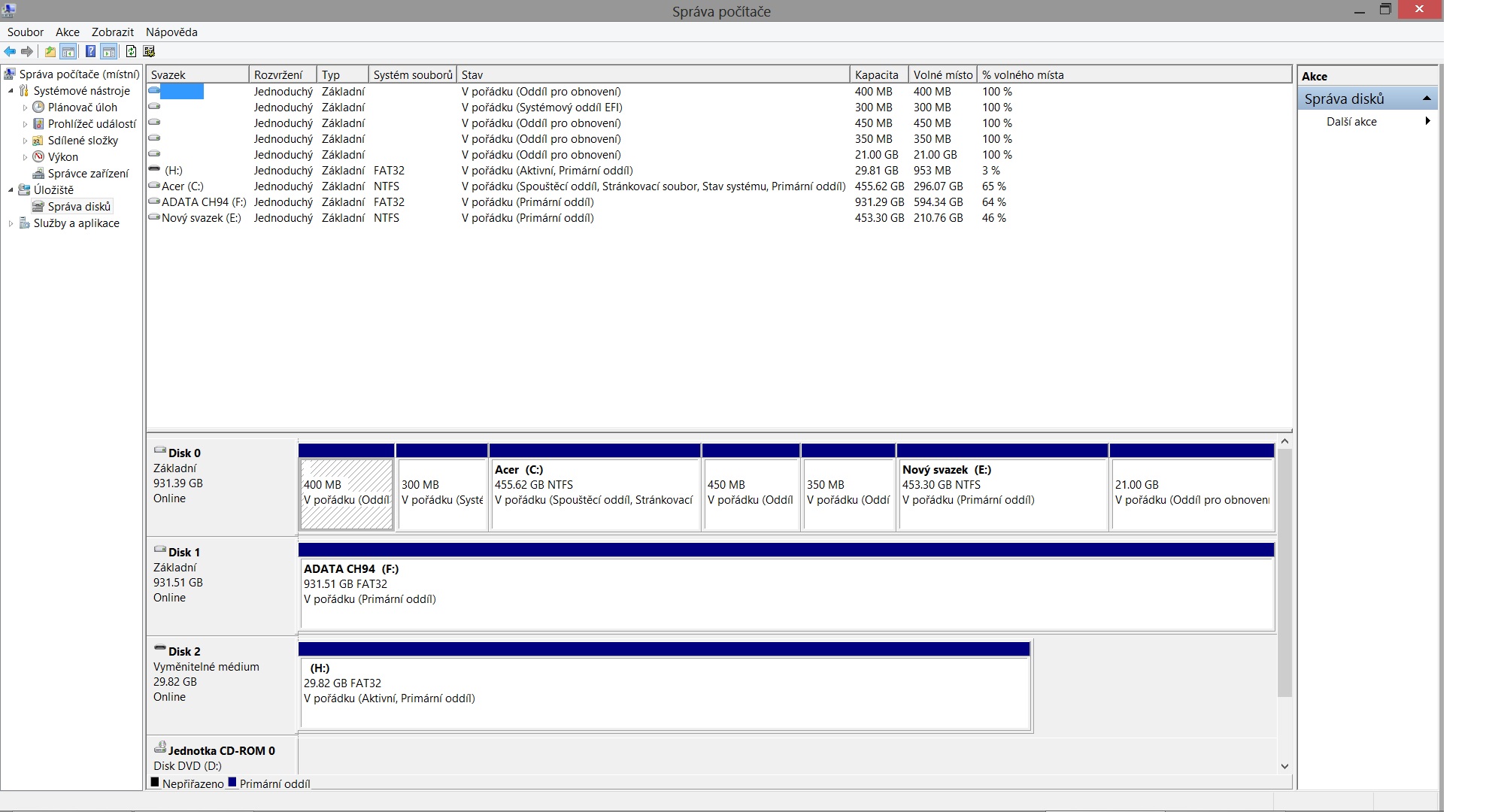

Příspěvekod guest » 26 říj 2014 14:22
Dej sem screen ze Správy disků s připojeným externím diskem.

Příspěvekod skritek » 26 říj 2014 14:37
dokazal jsem to sice s pomoci jiného prispevku kde jsem si vsimnul co po me vlastne chcete :D :D :D :D :D
ten externí je F:
Re: presouvaní souboru
Příspěvekod guest » 26 říj 2014 14:41
IMHO FAT tak velké soubory nezvládne, disk je třeba naformátovat na NTFS.
Příspěvekod skritek » 26 říj 2014 14:44
to znamena všechno ulozit na pevný disk PC naformátovat externi disk na NTFS a pak kopirovat zpet? Jo a ještě jak to naformátuju? umim zformátovat flesku ale abych tam menil jek to nevim
