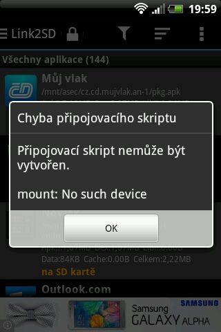

--- Doplnění předchozího příspěvku (Čtv Lis 13, 2014 12:28 pm) ---
Hmm, tak ten vytvořený oddíl stejně pořád nejde připojit (přikládám screen ze včerejška)

Re: Sloučení oddílů na SD kartě
Příspěvekod guest » 13 lis 2014 12:44
Screeny se dávají sem jako příloha, to už bys za ta léta a počtu příspěvků mohl vědět.
Příspěvekod aldik » 13 lis 2014 12:50
Moje chyba, napraveno ;) .. Jinak oddíl se už povedlo připojit, ale jde připojit jen jako FAT32 (jen některé aplikace mají problém s přesunem části dat když to je FAT), původně jsem to zkoušel jako EXT 2, 3 nebo 4 (psáno v návodech na netu) a to nešlo.. asi to nepodporuje tenhle telefon (HTC Explorer) nebo karta..
