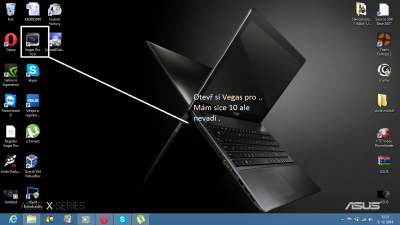

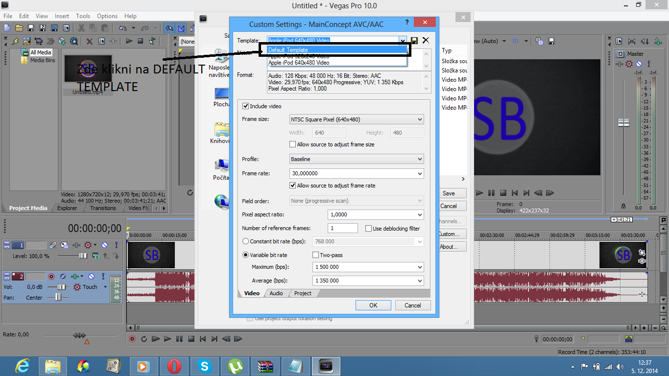

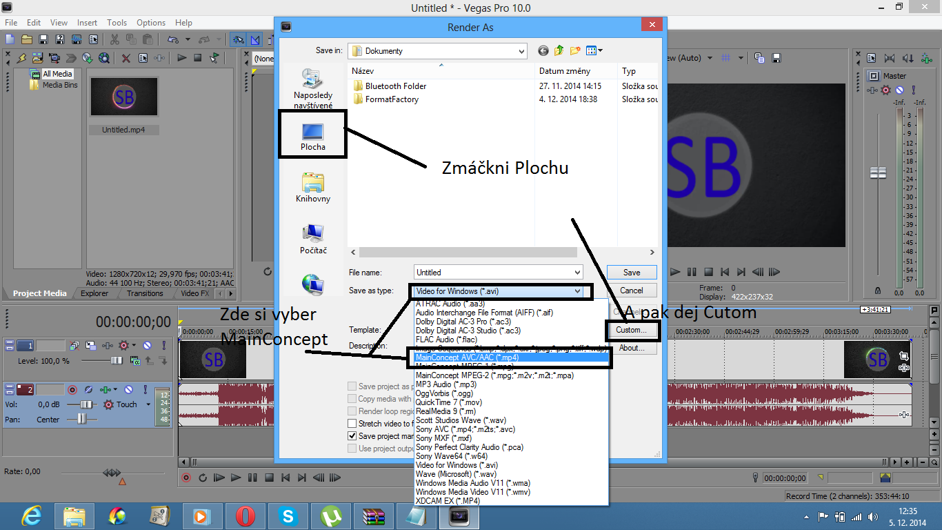

dobrý den,

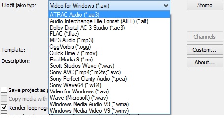

potřebuji vyrenderovat video, které má 4 minuty, aby nemělo kapacitu skoro 1GB.
Všude zjišťuji a nacházím návody, že to mám uložit jako AVC/AAC (.mp4).
Bohužel já tuto možnost v "uložit jako" vůbec nemám.
Možnosti mám akorát dle přiloženého obrázku.
Jakým způsobem tedy docílím, abych tuto možnost měl??
Děkuji

Příspěvekod petr22 » 05 pro 2014 12:21

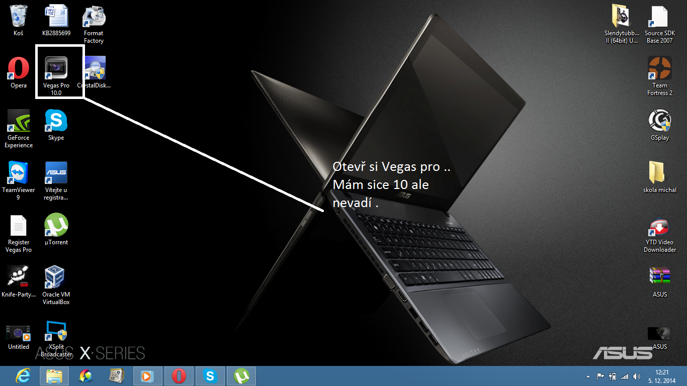

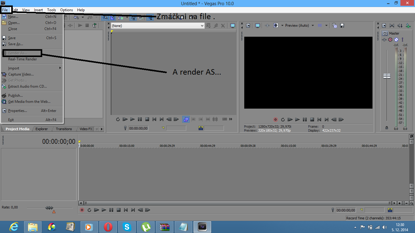

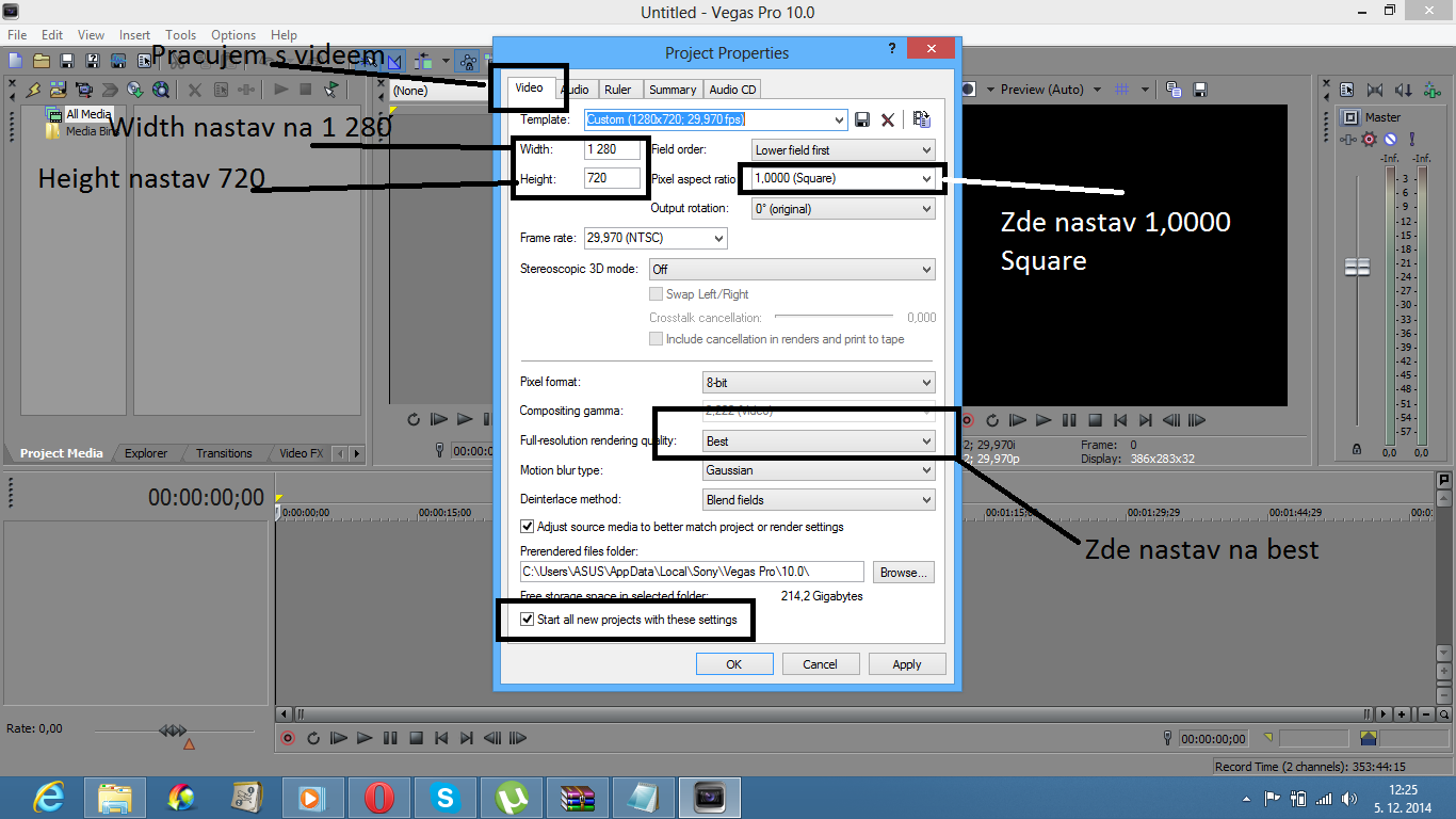

Jetsli je ten screenshot z tveho pocitace, tak tam ta moznost je.
AngelikaB
Příspěvky: 3139
Registrován: červen 13
Pohlaví: Žena
Re: Sony Vegas Pro 8.0 a formát mp4

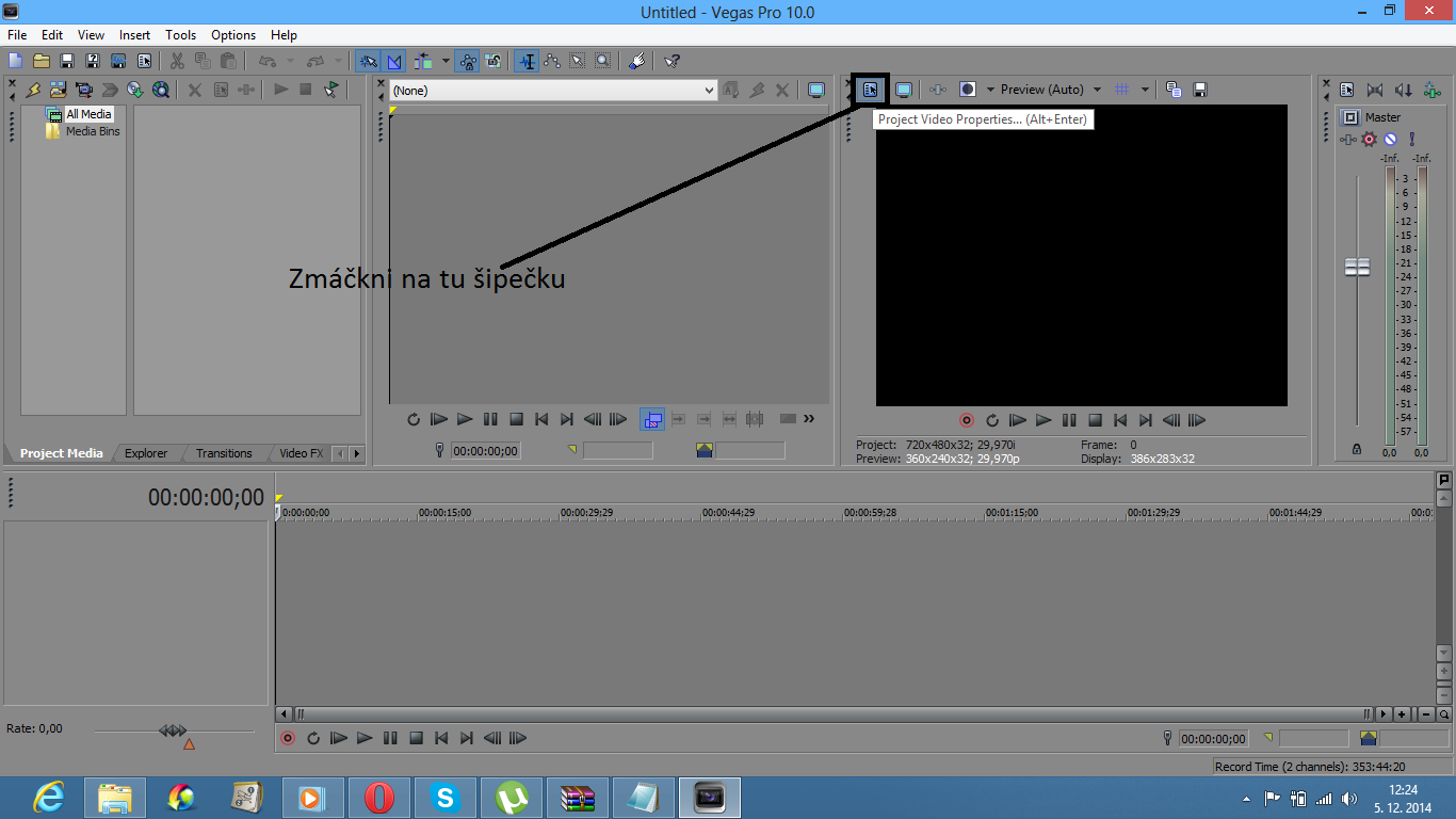

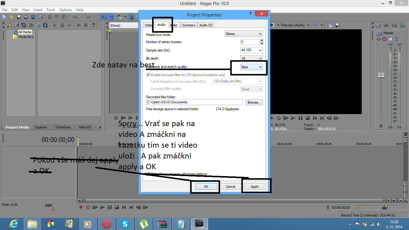

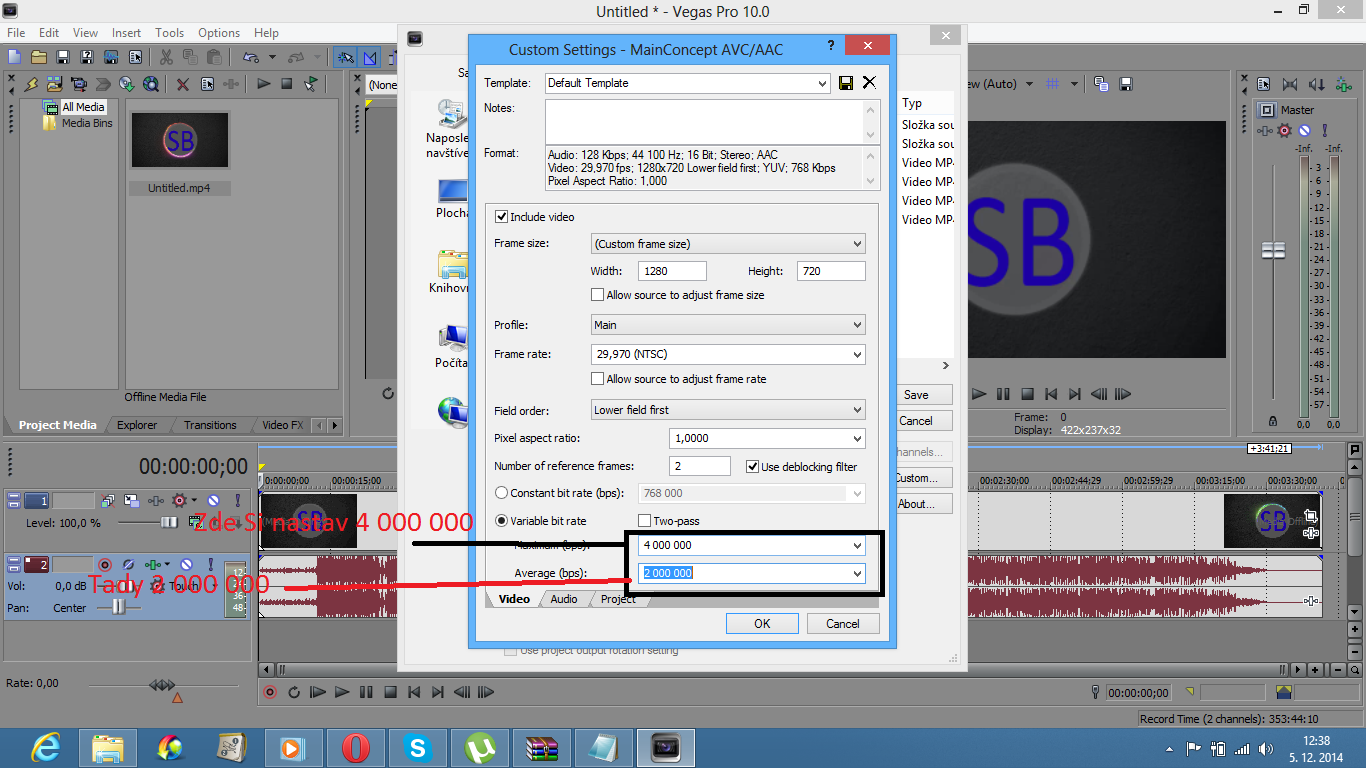

Příspěvekod AngelikaB » 05 pro 2014 12:42
Trošku sem to tam pomotala na jednom obrázku ale neva ..
Návod 1
Návod 2
Návod 3
Návod 4
Návod 5
Návod 6
Návod 7
Návod 8
Návod 9
