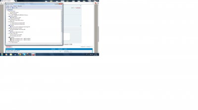

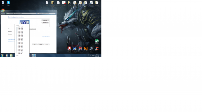

Dobrý den, stala se mi taková věc, že jsem čistil počítač, poté jsem ho napojil a zapl, když jsem ho zapl tak mi najely ikonky a rozlišení bylo 640x480 nebo něco takového malého, tak jsem koukl do správce zařízení a tam normálně byla grafika napsaná a ovladače nainstalovány, dobrá ale když jsem dřív měl vždycky něco jako: 1440x720 nebo nějak tak, tak teď to tam není na výběr viz. obrázek
Tak jsem zkusil přeinstalovat ovladače GK ale stejně to nejde, vypadá to o hodně hůř a taky nechápu že když z 70Hz frekvence dám 75Hz tak to je hnusnější než těch 70Hz. Hra vypadá o dost divněji prosím, jestli někdo ví co s tím, napište děkuji moc.

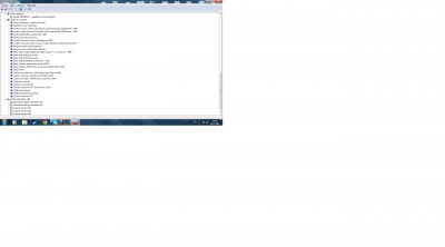

Z toho se mnoho nepozná, sám vidíš, že to není celé. A čekám také na odpověď.

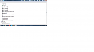

Tak ještě jednou, napiš co a jak si čistil a dej sem screen s rozkliknutými grafickými adaptéry.
- Level 3.5
- Příspěvky: 909
- Registrován: červenec 12
Re: Zmizelo mi rozlišení
Otevřel jsem skříň, vyfoukal vše od prachu, odepnul GK, dal novou pastu, vysavačem profoukl pasivní i aktivní chladič (aktivní jsem přidržoval) potom jsem špulkama do uší vyčistil spodky těch tyček u aktivního chlazení u GK, potom jsem upnul GK a zapl PC.

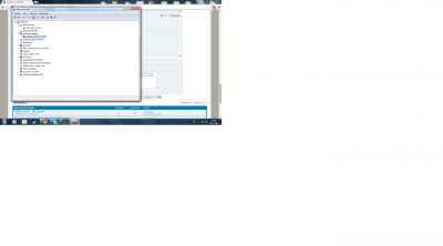

Na obr. to hlásí neznámé zařízení, takže chybí nějaký ovladač - zkus vložit CD k základní desce a doinstalovat.
Rozklikni Podrobnosti toho neznámého zařízení abychom viděli ID hardware. Možná je chyba tam, ale pro začátek, než to budeme děla přeinstaluj chipset, to by mohlo zabrat.
