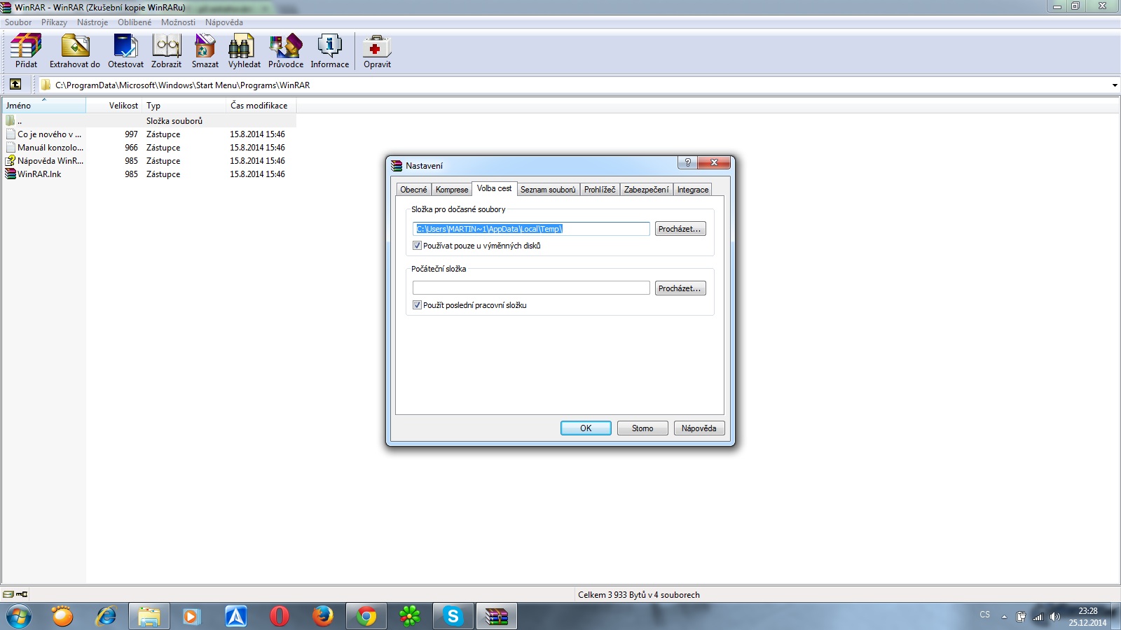

OK, přišel jsem na to... Kdyby to někdo také řešil, tak zde je rada:
Zajdeme si do nastavení WinRARu a tam si najdeme cestu stejně tak jako je to dole na screenu. Tam se ukládá ten bazmecht, který si WinRAR po neúspěšném rar.ování, nebo extrahování většinou nesmaže...
Dávám LOCK.
