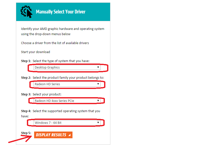

Příspěvekod guest » 27 led 2015 16:00
Koukám že tvoje oblíbené slovo je "něco" . Ty nesmíš instalovat něco, ale příslušný ovladač. Udělej to podle screenu

Re: Problém s gr. ovladači
Příspěvekod Dzohny » 27 led 2015 17:36
No pořád to nešlo. Tak jsem opět reinstaloval systém a stáhl to jak jsi mi radil a už to jede vpohodě. Takže problém vyřešen. Díky moc
Příspěvekod guest » 27 led 2015 17:39
Nešlo to asi z důvodu, že tam bylo naonstalované něco, co tam nepatřilo. Označ to zde jako vyřešené. Zelená fajfka vpravo.
