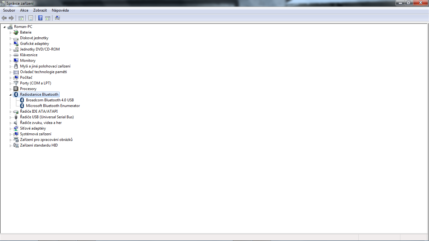

Dej sem do přílohy screen ze Správce zařízení.

Příspěvekod Thalio » 29 led 2015 13:34
BT se mi tam normálně zobrazí...

Příspěvekod guest » 29 led 2015 13:40
Ve správci to vidět je, ta sluchátka nepotřebují nějaký ovladač? Nemají, blbost :-( Zkus ty ovladače BT přeinstalovat.

Příspěvekod X » 29 led 2015 15:28
Jako bys tam měl 2 ovladače, aspoň soudím dle sebe, ale já jedu na XP. Ovladač Bluetooth může být jen jeden (XP), jinak se mlátí mezi sebou. Já to obcházím tak, že mezi nimi přepínám. Zkus jeden zakázat, případně prohoď a uvidíš, ale nezapomeň pokaždé znovu načíst zařízení, někdy je s tím trochu práce, než se vidí navzájem ...

Příspěvekod guest » 29 led 2015 15:32
No on tam má jeden BT zřejmě jako USB. Druhý je součástí driverů.

Příspěvekod Thalio » 29 led 2015 16:40
Když se pokusím zakázat jeden z nich, tak se mi zakáže i ten druhý.
