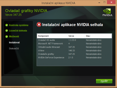

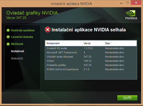

Dobrý den,
mám problém s aktualizaci novějšího ovladače Nvidia Geforce 620M na win 8.1 pro 64bit, kde mi píše chybová hláška, že instalační aplikace nvidia selhala.
Po odinstalaci současného ovladače grafické karty nemohu instalovat ani původní ovladač nvidia. Děkuji předem za Vaše rady.
Chybová hláška při instalaci Nvidia

Příspěvekod axalneon » 30 led 2015 16:43
To samé, při instalaci hlásí stejnou chybovou hlášku. Zkoušel jsem instalovat starší ovladač, který před tím fungoval a nic.

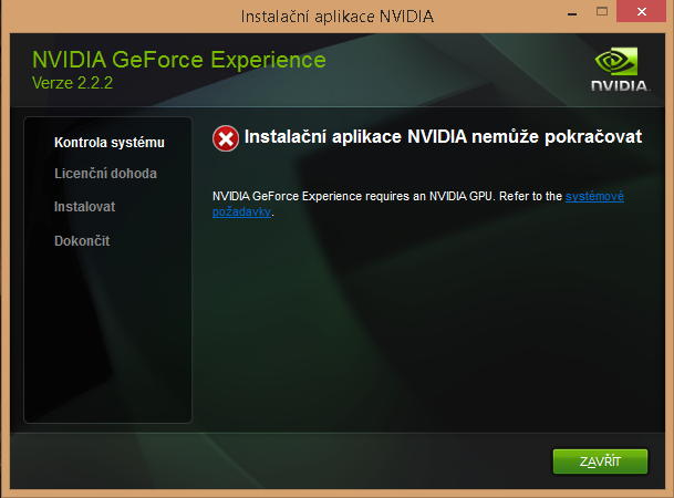

Příspěvekod axalneon » 30 led 2015 17:15
Nefunguje, při instalaci Nvidia GeForce Experience mi hlásí stejnou chybovou hlášku, jak při instalaci ovladače.
Zkoušel jsem i vyčistění ccleanem včetně registrů ale beze výsledků.

Příspěvekod petr22 » 30 led 2015 17:19
Jasne, pitomost - proto je tam od vyrobce karty software, ktery ovladace aktualizuje sam (Geforce Experience).
To nejdulezitejsi totiz u tech novych ovladacu to, ze opravuji chyby a vylepsuji vykon pro konkretni hry. Coz je ve skutecnosti mnohem dulezitejsi, nez podpora novych karet. Takze aktualizaci se da vyresit spousta problemu pokud jde o kompatibilitu her a ovladacu.
Prave proto ze bezneho uzivatele to ani nenapadne je tam software, ktery to dela za nej.
Ten ovladac nejde nainstalovat presne z toho duvodu co jsem rikal - nedetekuje grafickou kartu od Nvidie.
- skusil buch ovladac od vyrobce notebooku, jestli neni nejak upraven prave pokud jde o detekci karty
- je ve spravci zarizeni videt Nvidia grafika?

Příspěvekod petr22 » 30 led 2015 17:24
Teorie funguje za predpokladu, ze je v pocitaci nejaka graficka karta od Nvidie kterou software detekuje.
Co za tim prilis nevypada - muze to byt i hardwarovy problem (pokud neni deaktivovana v BIOSu a neni videt ve spravci zarizeni)
--- Doplnění předchozího příspěvku (30 Led 2015 17:25) ---
Mohlo by skusit v BIOSu zakazat tu grafiku co je v procesoru (jestli to jde) - pak uz tu Nvidii bude muset instalator rozpoznat.

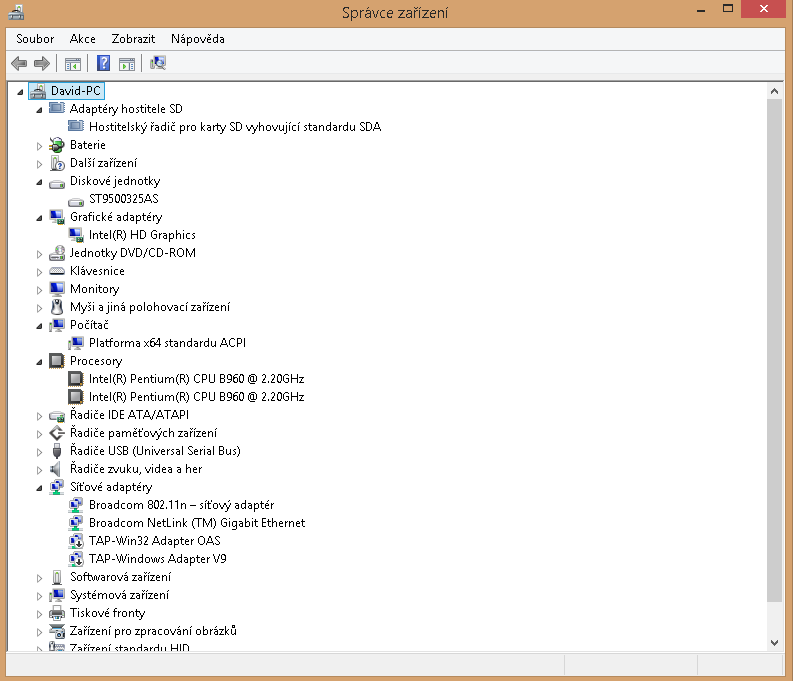

Příspěvekod guest » 30 led 2015 17:26
Dej sem screen ze Správce zařízení.

Příspěvekod axalneon » 30 led 2015 17:33
Ano, nemám ve správci zařízení uvedenou grafickou kartu nvidia ale pouze tu druhou což je intel HD Graphic, protože jsem grafickou kartu odinstaloval jak jsem se zmínil a nyní nemůžu instalovat vůbec žádný ovladač nvidia ani původní z instalačního CD.
