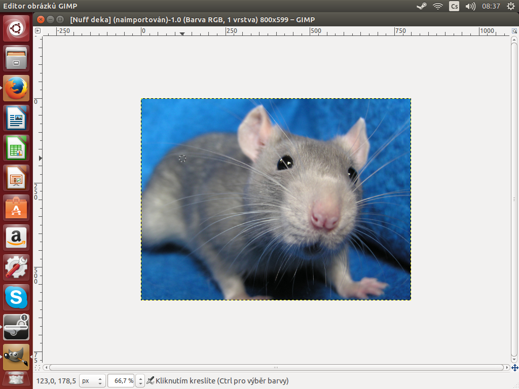

Dobrý den ,mám problém s programem GIMP.
Po otevření jakéhokoliv obrázku se GIMP se mi nezobrazí postranní panely ,takže to vypadá nějak takhle.
Provedl jsem reinstalaci programů.
Ubuntu 14.04 LTS
Děkuji

Zkus tohle:
Nástroje: Ctrl+B
Vrstvy: Ctrl+L
Jinak Menu > Okno > Připojitelné dialogy...

To mně taky napadlo ,ale strejda to má normálně při spuštění.

Však já to tak mám také, ale stalo se mi že jsem panel omylem zavřel a při spuštění se mi už automaticky neotevřel, musel jsem ručně...
Takže zkus Menu > Upravit > Předvolby > Správa oken > Obnovit uložené polohy oken na výchozí hodnoty a pak vypnout a zapnout Gimp.
Jestli to budeš mít výchozí bez těch panelů, tak si je naskládej jak potřebuješ, a zatrhni [i]Ukládat polohy oken při skončení".

Hotovo ,děkuji ti :-)
