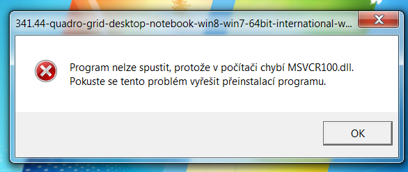

Ahoj mám menší problém. Při např. spuštění instalačky na ovladač grafiky (aktualizuji je) se mi zobrazí, že v pc chybí msvcr100.dll a vůbec nevím proč, když v system32 ho mám.Ano vcredist jsem instaloval, ale to se na mě vykašlalo zvysoka a vyplivlo to chybu, že mám nainstalovaný novější.
Děje se to tak i při spuštění hry ze Steamu (tam se pro jistotu většinou nic nezobrazí, ale občas to vyskočí).
Jinak ano zní to divně, ale začlo se to dít z ničeho nic...
Může to být vir ?
Předem děkuji za všechny odpovědi.

Zkoušel jsi to doporučení, které se zobrazilo?

A co mám přeinstalovat ? Instalačka grafických ovladačů nejde přeinstalovat. Vcredist také nemůžu to jsem psal, že to vyhodí chybu, že mám novější verzi a DirectX jsem instaloval asi 2x

Proč jsi aktualizoval ovladač GK? Ne vždy je ten nejnovější ovladač, ten nejlepší a také platí nepsaná zásada, pokud vše funguje OK, tak do toho nevrtám.

No dobře uznávám, ale asi jsem to trochu (hooooooooooooooooooooooooodně) špatně popsal..Tedy chtěl jsem si s kámošem zahrát chvíli Counter-Strike:Globall Ofensive a hra se sice spustila, ale nenačetla (tedy steam řve, že jsem ve hře ale hra se nenačte; proces hry je spuštěný) tu chybu, že chybí msvcr100.dll to hodilo parkrát před tím. Jinak jsem chtěl vyřešit proč se nespustí to csko. Našel jsem toto : https://support.steampowered.com/kb_art ... -USFX-5568
Jinak jak se snažim vyřešit problém s cskem, tak to háže při instalačkách (protože když prvně spustim hru na steamu, tak to píše,že to instaluje to directx.). Ten directX jsem nainstaloval ručně ze složky hry (tu instalačku při spuštění jsem škrtnul, protože se to mnohdy buguje (kolečko, které se točí, ale nic nedělá)).
Taky je dobré napsat, že když když tu chybu odklikám, tak pak ta instalačka funguje normálně.
EDIT: Tak mi nejde spustit žádná hra. Ani ty mimo steam ( neříkám warez)
EDIT2: Tak po pracném snažení už vše jede jak má, ta aktualizace ovladačů grafiky byla potřeba.
