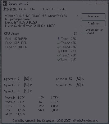

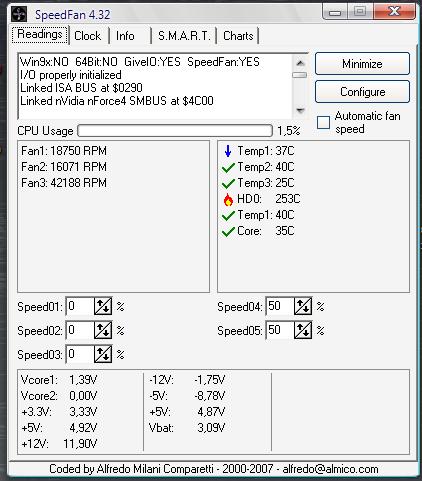

tady je screen ze SpeedFunu
Speed FUn
Marfy
Příspěvky: 11988
Bydliště: Zlínský kraj
Příspěvekod Marfy » 11 čer 2007 17:21
Teploty ze SpeedFunu jsou celkem OK.Jenom harddisk píše nesmysly.Ale je léto-mohl by se přehřívat.Zkus program HDD temperature.Ten ti ukáže tu správnou teplotu pevného disku.Každopádně by neměla překročit 50°C.S tím zdrojem je to těžší.Nejlepší by bylo vyzkoušet druhý.Ale na to je ještě čas-první vyloučíme přehřívání pevného disku.

ten harddisk je trochu teplejší,jak se zdá.

Prášil SpeedFun je pro me orientační SW Věřit tý teplotě HD budu až mi to ukáže spolehlivější a možná specializovanější SW.
Taky je ale možný že si dotyčný přidával disk sám a namontoval jej mimo chladicí otvory tedy mimo proudění vzduchu.
