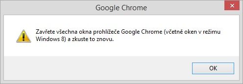

Zdravím všechny, po týdnu zde vyčištěném PC od veteše mi nejde spustit Google Chrome. Ikona se po kliknutí zaktivuje jako že by prohlížeč naběhl, ale po chvilce zhasne a nic se neděje. Už se mi to stalo minule před vyčištěním a doteď šel spouštět bez problémů. Nikdy dříve se mi to nestalo. Děkuju za pomoc co s tím.... ;)
Ještě jsem zjistil, že při použití CCleaneru se při analyzování pro čištění objeví hláška, zda chci zavřít Chrome - tzn. že někde na pozadí běží, ale v procesech nikde spuštěný není. Když dám zavřít, tak mi CCleaner zahlásí, že zavírání aplikace trvá příliš dlouho a při vynuceném ukončení stále trvá zavírání aplikace dokud to nepřeruším. :evil:

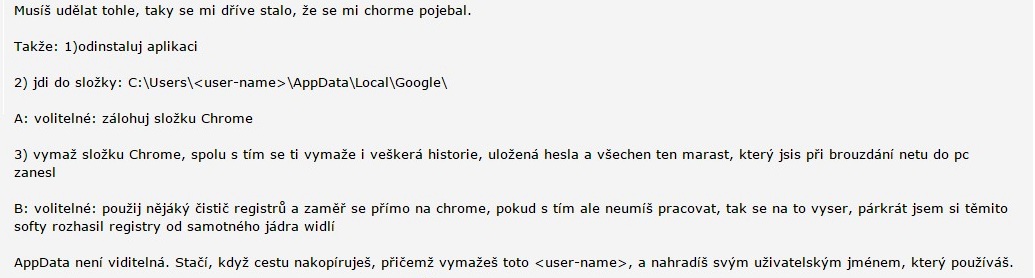

Tohle už jsem řešil nejen na svém pc, je to nějaký problém s uživatelským profilem v appdata - přepis řešení v příloze
Ta hláška v CCleaneru, že je třeba zavřít Chrome ( mimochodem, mě se to zobrazovalo i u vypínání pc) - stačilo pak v Nastavení - Systém, nenechat zaškrtlou možnost - Po ukončení Google Chrome nechat aplikace na pozadí spuštěné.

Tak to zkusit odinstalovat Revo Uninstaller. A odstranit s pc vše, co má společného s Chrome.

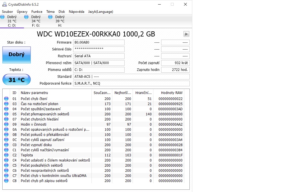

Nejspíše máš v PC nějaký problém. Buď nějaká chybná instalace, nebo chyba HW, což může být disk se systémem. Zkontroluj disk programem CrystalDiskInfo a výsledek kontroly sem vlož.

Příspěvekod milancz » 11 lis 2015 20:38
Tohle stačí? Víc program nenabízí na kontrolu...

Příspěvekod milancz » 27 pro 2015 06:41
Výsledek kontroly vložen, no snad se někdo vyjádří...
