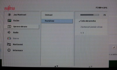

V nastavení monitoru mi to neumožní nastavit, jedině můžu na celou obrazovku. 16:9 používám na hraní her a snímání obrazovky Shadowplayem.
Mohu nastavit jen "Celá obrazovka"

Takze GK to posila spravne 16:9, roztahne to az monitor. Na stream to nema vliv, ten deformovany nebude.
Co jiny DVI kabel, pokud je to omezeni DisplayPortu?
