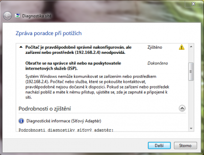

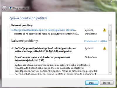

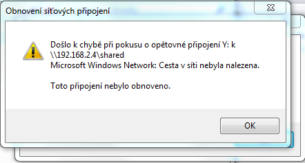

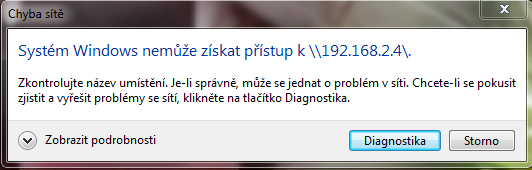

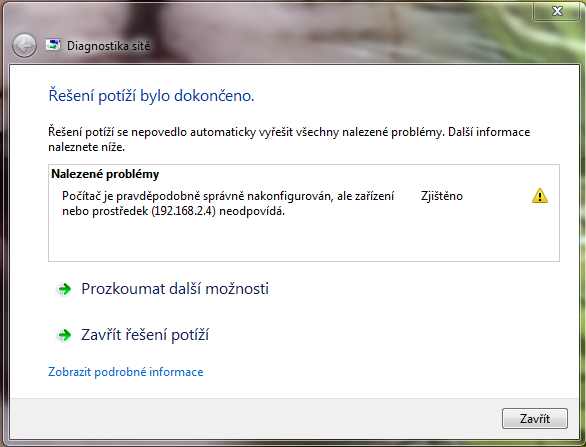

Mám problém, který celkem spěchá. Když jsem byla na PC, tak sestra omylem vyhodila pojistky a když jsem to znovu zapnula, tak se mi objevila bublina "Opětovné připojení některých síťových jednotek se nezdařilo". Pak jsem zjistila, že u všech síťových jednotek se mi objevilo tohle: (obr. 1). Nevíte někdo, co s tím můžu dělat? Nejde mi to teď vůbec spustit a vyskakuje mi tu toto: (obr. 2)

Start - Spustit - \\192.168.2.4 - OK
Copak to udela? Server ma obrazovku a muzes se na nem prihlasit?

Re: Opětovné připojení některých síťových jednotek se nezdařilo
Objeví se mi tohle:
"Jinak server teď funguje, PC jede taky, ale teda až na ty jednotky."
Server nejede. V tom je cely ten problem - ty sitove jednotky co chces pripojit nejsou na siti dostupne. Je potreba se podivat na ten server, proc nefunguje.

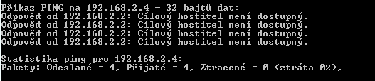

Zkus jeste ping na tu adresu (Start - Spustit - cmd /k ping 192.168.2.4 - OK). To, ze na nem vzadu neco sviti neznamena, ze korektne bezi. Takze pripoj k serveru obrazovku a podivej se, co na ni bude.
Zkusila jsem....(obr 01)
