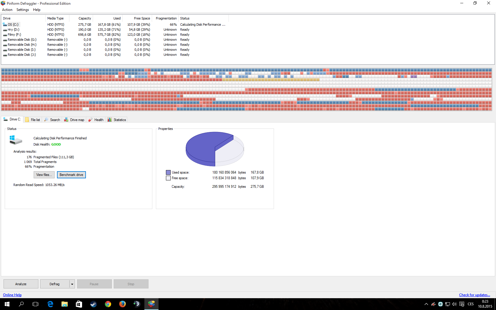

No tak nevím co se teď stalo, ale asi po 2 hodinnách ráni jsem zapnul Defraggler dal test a potom jsem dal defragmentaci při zapnutí PC.
PC se zapnul a hned mě to přihlásilo, tak jsem otevřel Defraggler a najednou test a šup rychlost čtení 1000MB/s to co je za chybu? :D
