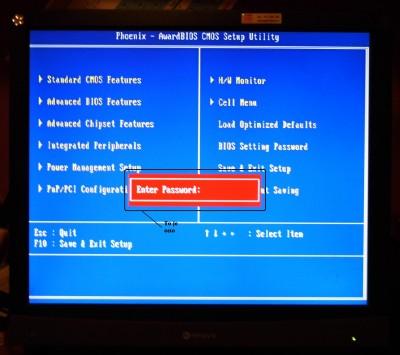

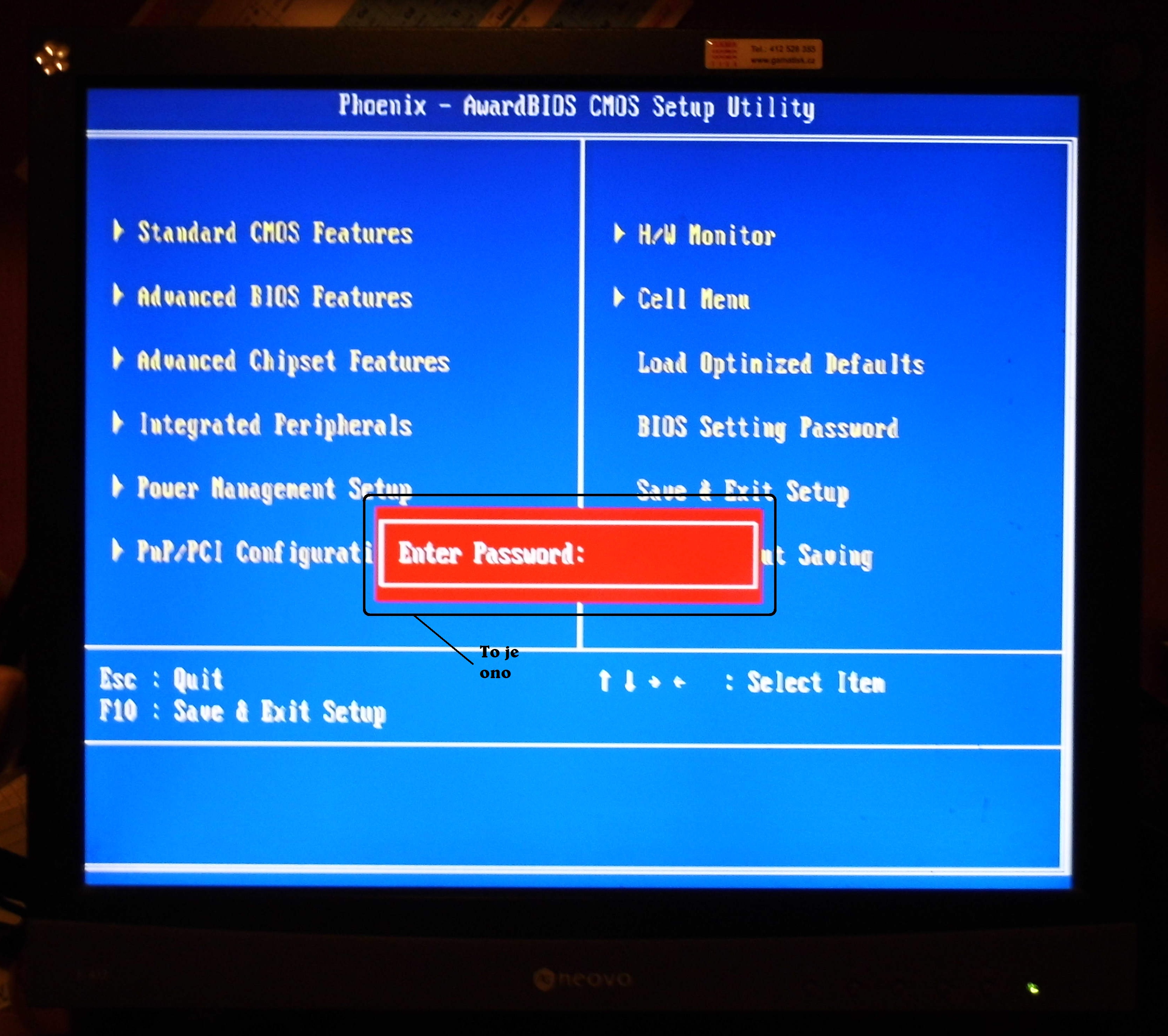

Dobrý den, dostal jsem PC a potřebuji se dostat do BIOSu. Problém je ten, když se tam dostanu chce po mě BIOS heslo. Předešlý majitel mi žádné takové heslo neřekl tak vůbec nevím co s tím. :-(
Prosím poraďte.
Děkuji.
Zakroužkoval jsem to.

Zkoušel jsi to jen odklepnout "Enter"? Jinak máš problém, nebo kontaktuj předchozího majitele. Někteří naivové si jako heslo vybírají své křestní jméno ap.

Odklepl jsem ENTER, to křestní jméno taky. Myslel jsem že existuje nějaký generátor na tato hesla.

Vydělej baterku ze základní desky, počkej tak 5 - 10 minut a vrať ji. BIOS budeš muset nastavit znovu, ale heslo tam už nebude.

Moc děkuji. :-)
Napadlo mě to taky, jenže jsem si nebyl jistý jestli s tím něco nezníčím.
