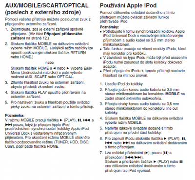

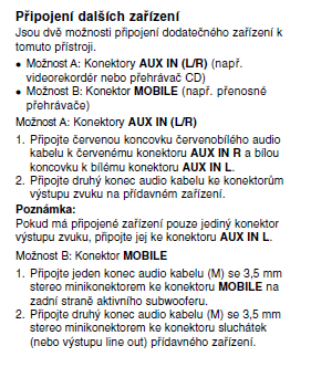

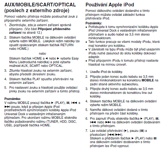

Zdravím, vystřižky z manuálu, manual jsem našel (pdf) komplet kdyby byl zájem
