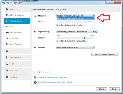

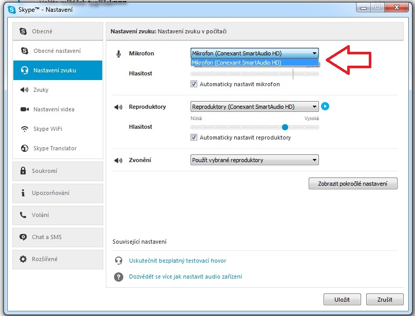

neznáte někdo SW, který by při hovoru dokázal poslat zvuk z PC tomu komu volám? Třeba, když pustím písničku z přehrávače, aby se místo mého hlasu z mikrofonu přenášela přes Skype ta písnička?
Moje stará zvuková karta od Gigabyte uměla udělat "bridge mod" a fungovalo to. Stačilo jen ve Skypu vybrat daný mód... Jako je tomu na screenu v nastavení. Nutno však podotknout, že jsem za dnešních dob žádnou takovou zvukovou kartu nesehnal. Proto se ptám, jestli by se to nedalo dohnat přes nějaký SW, který by uměl do SW používajících mikrofon přidat další zvukové zařízení po kterém by se posílaly jen zvuky z PC jako to bylo v mé staré zvukovce. Existuje něco takového?
Díky za případné návrhy. :-)

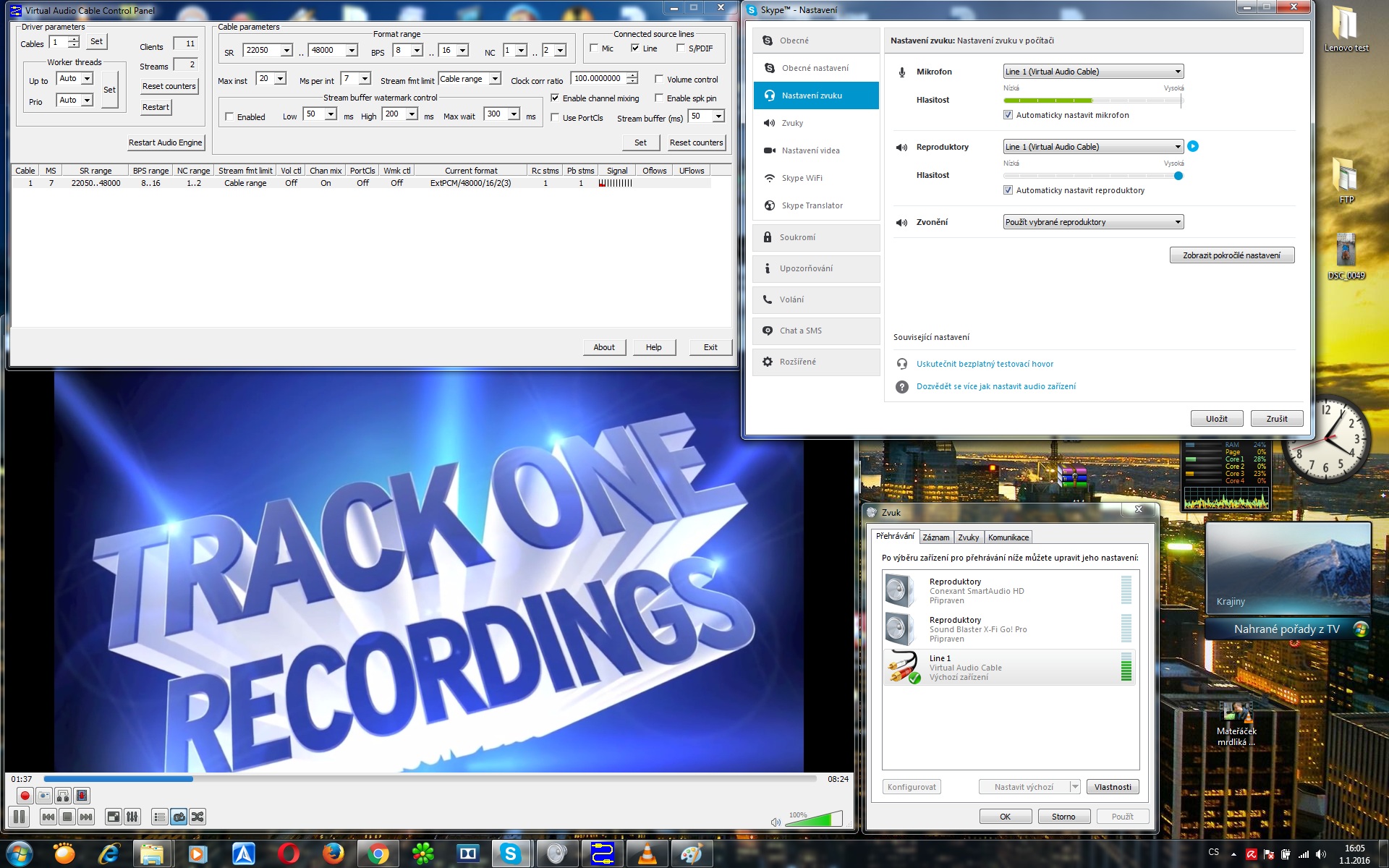

Abych mohl zvuk posílat přes Skype, musím ve zvuku nastavit jako výchozí virtuální zvukovku Line 1, (viz. přiložený screen v příloze). Jinak člověk na druhé straně zvuky z VLC/Windows neuslyší. Když nastavím Line 1 jako výchozí, tak to ale bohužel slyší jenom on a já ne. :?
Jak to tedy udělat, aby se to přehrávalo na obou zařízeních, čili na virtuální Line 1 i na mé interní zvukovce Conexant SmartAudio HD? Nebo, jak to "jinak" nastavit, aby jsme přehrávání z VLC slyšeli oba a ne jen jeden z nás? Mrkněte na screen a řekněte mi, jak to nastavit...

Koukám,že tam máš momentálně tři zvukovky.Co ta x-fi.Nemá možnost v ovladači nastavení?U mé x-fi gamer mám možnost v nastavení,že zároveň můžou fungovat jak bedny tak mikrofon.
