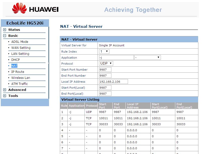

Chtěl bych se zeptat, proč nemohu rozjet svuj TS3 server. Koukal jsem na mraky návodů, ale všechny jsou na jedno brdo, ale to brdo mi bohužel nechce fungovat.
Stáhl jsem si z TS server jejich TS3 server, kde jsem si vytvořil admin token.
V bráně Firewall jsem vytvořil pravdlo pro porty -> UDP 9987, TCP 10011, TCP 30033
Jako další jsem vytvořil ty samé porty v modemu Hauweu EchoLife HG520i
(V nastavení routeru bude možná chybička. Nemohl jsem to tak přesně najit, protože většina návodů je pro modem typu TP-Link)
Byl jsem z toho hodně zmaten, možná že je chyba tady.
Pak jsem se chtěl připojit přes moji IP adresu, kterou jsem zadal do server addres v TSku, ale to mi odmítalo přijmout (Failed to connect to server)
hledal jsem i moji Veřejnou IP, ale to je ta samá (Omlouvám se, ale jsem v tom totální blb)
Jedině co šlo, tak tam jít přes "localhost", ale to se pak na mě samozřejmě nemohou připojit moji kamarádi. Fakt už nevím jak na to, kdybyste mi poradili, tak bych vám byl moc vděčný.
Hraji totiž 3 hry a každý má svoje TSko a hledat se na nějakém jiném TSko je děs. Tak jsem se v každé guildě domluvil, když udělám vlastní server, tak by šly tam. Protože mohu obětovat starý notes, který může jet furt a na ten TS hosting stačí :). Bohužel mi to nejde nastavit :)
Děkuji za jakoukoli vaši radu, protože já nikde chybu nevidim :). Děkui

Ahoj,
Když jsem já zkoušel založit vlastní TS3 server pro mě a kámoše tak mi to taky nešlo, ale nakonec jsem s kamarády vyzkoumal, že když jste spolu na Tunngle (http://www.tunngle.net/en) popřípadě na Hamachi tak nám to šlo přes ten localhost...

Pokud máš veřejnou IP adresu, tak kámošům by mělo jít se připojit přes tu veřejnou a ty logicky musíš přes localhost, nikoli přes tu veřejnou.
Pokud by jsi chtěl, můžeš si udělat místnost u mě na TS :)

proč by musel přes localhost? když si proroutuje IP tak může aj přes tu adresu... :-D
hele lepší máš si koupit nějakej virtual za pár Kč měsíčně a na Linuxu takové problémy nebudou.. ;-)

beather píše:proč by musel přes localhost? když si proroutuje IP tak může aj přes tu adresu... :-D
Napsal jsem ten nejjednodušší způsob :D

Petr Hnátek píše:Pokud máš veřejnou IP adresu, tak kámošům by mělo jít se připojit přes tu veřejnou a ty logicky musíš přes localhost, nikoli přes tu veřejnou.
Tak veřejnou adresu mi to nějak vyfluslo, ale moc veřejně nefunguje :D
