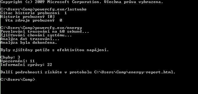

Mám takový problém → Při spuštění počítače a po jeho uvedení do režimu spánku, se mi počítač samovolně zapne, když to zopakuji a dám ho do režimu spánku, opět se sám zapne... Prosím Vás o radu, co s tím můžu dělat, jelikož jsem povoláním grafik, tak PC prakticky nevypínám, dávám jej jen do režimu spánku, jenže teď mám nové dělo a dělá mi to tohle :| :oops: A už mě z toho tečou nervy....
Takže Vás prosím o radu, zda s tím mám šlahnout, nebo zda se to dá nějak zpravit... V příloze přikládám, že lastwake mi nic nenašlo...
CMD
Z energy report mi to píše :
► Zobrazit spoiler
Předem děkuji za radu

Jaký máš os? Pokud máš WIndows, tak se mi také stává, že se sám probouzí, podle mě důvody, je že windows 8 má spoustu rádobyfunkcní v naplánovaných úlohách, které budí počítač, jeden z ních je windows update,
konkrétní Naplánované úlohy se dají zakázat, smazat, ale dá se i u nich jen zakázat, aby dovolily probudit počítač (a zvlášť když notebook je/není v napájení, to se tě asi netýká)
dá se také globálně v správci napájení u profilu zakázat časovače probuzení, které (nevím přesně zda kompletní) funkcionalitu probudit PC eventy windows probudit
zároveň další přičiny probuzení jsou usb zařízení, probuzení přesˇsíť (zkus odpojovat kabel, tím zjistíš, zda je to ta příčina)
také je prosté přičina další, že prostě lze v uefi systémech zadat probuzení (pravidelně, jednorázově)
K tomu energy report: ty 3 chyby podle mě jsou v pořádku,.. naopak zajímavé je si přečíst i to další(upozornění+Informační)
Samozřejmě tohle probouzení se týká jak úsporného režimu, tak hibernace. Což naopak já oceňuji, že si hibernovaný notebook (nezapojen do el.sítě) se umí probudit

A ten příkaz powercfg /lastwake mi taky často neukáže žádnou příčinu probuzení i když se probudí do 2 minut po uspání.
